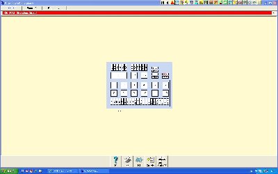

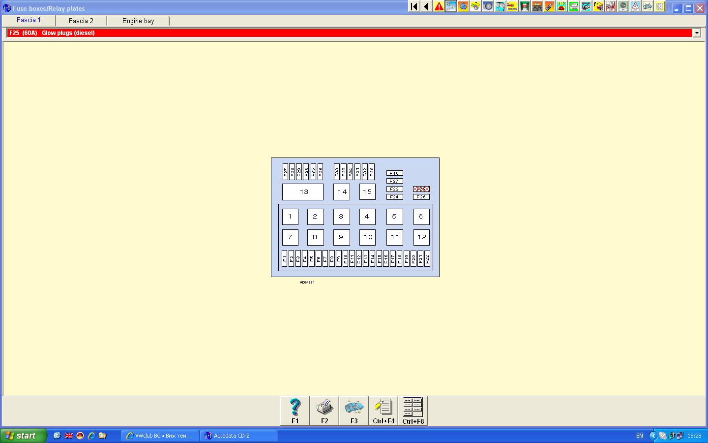

А някой да знае къде се намира бушона за подгревните свещи на Галакси 1.9ТДИ, 1З, 1996г. Намерих един преди време (50А, 32V вътре в купето-"бушонерата"), ама може да се окаже, че не той. Сега като се зачитам трябва да е 80А. Иначе релето 103(подгревни свещи) е вътре в купето при "бушонерата" за него съм сигурен, че е там и работи(пробвано с реле от друг автомобил-работещо). Тея дни почнах да ровя зад "бушонерата" да не би да е като на голф 3 ама нищо не открих само кабели и то много преплетени(малиий като кадаиф са никаква подредба) :shock

Ами точно там е мястото му ама защо моя е 32V и 50А? :shock Май ще трябва да прекарвам нови кабели от релето или от бушона, ще се види от къде се губи връзката.

що ми се струва че аутодатата го дава тоя бушон 50 А
