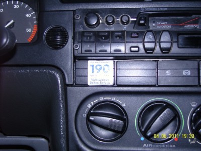

Ако скоростомерът е свалян, съответно и стрелката се прави следното. На тази снимка не се вижда, но има една белязка с бяло точно под чопчето за 20км/ч. Та когато стрелката е монтирана и е в "спокойно" положение трябва да сочи към белязката. Понякога не става от първия път, пробвано е. Предполагам ако не е на нея, то това би значело, че уредът не е точен/калиброван. :beer
orbital
Мнения: 213
Регистриран на: Чет 06 май 2010 18:07
Автомобил: PASSAT B4
Двигател: 1Z 1996
Re: Максимална скорост на Пасат 4 1Z ?
Мнениеот orbital » Нед 05 юни 2011 10:50
Тази лепенка не съм я лепил аз , така си дойде .
KirilGeorgiev
Предупреждение за вечен БАН
Мнения: 2709
Регистриран на: Сря 18 мар 2009 13:50
Мнениеот KirilGeorgiev » Нед 05 юни 2011 10:55
Тази лепенка показва какво могат да понесаг гумите
