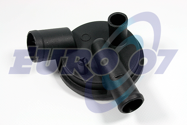

Колеги я кажете, ако фабричния клапан отгоре над клапаните е изтърбушен и е празен ще оказва ли някакъв негативен ефект върху работата на мотора на празен ход и в друг диапазон от обороти ?

Аз мисля да пробвам с бутилка да видя дали и моя клапан е работещ. Имах две спукани бутала преди време и картерната вентилация беше ужасна. 2 пъти ми пука маркучите след филтъра и преди него. И не мисля че е останало нещо в тая пвц кутийка. Но от скоро почна да пипа масло, и като сменя марката и пак продължава ще го ревизирам въпросния клапан.

На моята кола този маркуч където отива към турбото(това малкото) е яко омаслено :confused Днеска поръчах клапан и ще видия какъв е резултата след смяната :mhihi

Този клапан не е ли капсолован, залепен за капака? Какво поръча колега? На мен на 1.9 avf 131 hp ми казяха че трябва целия пластмасов капак да сменя.

Колега клапана е капсолован, поръчах самия клапан, на моя 1z двигател се намира върху капака на клапаните и се подменя лесно :th_up

Е ти си късметлия. Аз като дойде време за смяна ще купувам цял капак. Пиши след смяната дали има ефект.
