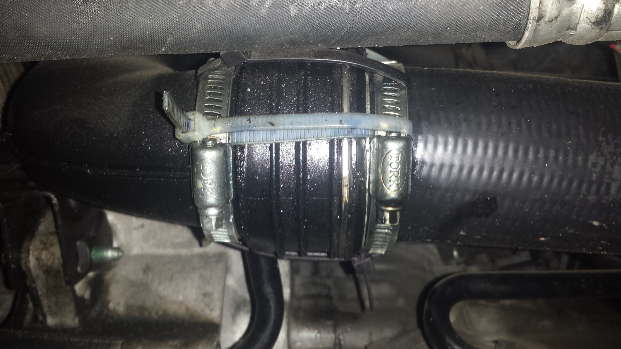

Маркуч-част от турбопътищата. Този, който е от лявата страна и излиза от кулера и влиза в пластмасовата тръба с МАП-сензора. Върви комплект с двата гумени опръстена. Закупен от Порше, цена 113,88 лв.

А маркуча който е показал колегата по горе аз също имах проблем с него, бяха се изяли чоповете където хваща скобата, вързал съм го със свински опашки и вече повече от 15 000км няма проблем.
