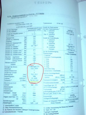

Ето колега, това е според производителя за твоя двигател(от оригиналната книжка на автомобила):
7,4 е градското за твоя => и ти си под заводските данни с тези 6,5 :mhihi
("Спри-тръгни ,ако курника ми гореше в града 6л.щях да си ударя г...а в тавана.Докарвал съм 6 в града като навия цикл.порция,но тогава не ме кефи как върви и те така.")

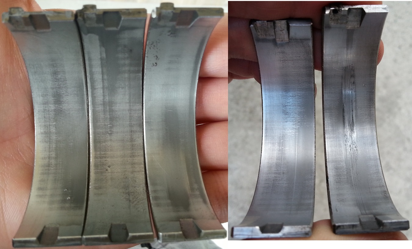

Автомобила качи разхода над 5, стана по-тромава при ускорение, намерих жълтеникави стружки при смяната на старото масло и реших ,че проблема е в лагерите на коляновия вал. :mhihi
Това са лагери(оригинални-стандартни) на 269 700 км, стига търговеца да не е пипал километража.
Ако новите лагери не са менте и успея да ги сменя успешно би трябвало разхода да се запази :deal под 5 . :c010
основни лагери на коляновия вал

Нищо им няма на лагерите ти , това износване е съвсем в рамките на нормалното за 20 годишен милионник.

Сефте чувам, да се сочат за виновни лагерите на кол.вал, за повишен разход на гориво и мудност. И тези стружки дето ги описваш , не са от лагерите на снимката. И не се сещам откъде може да се появят в маслото на двигателя такива, виж ако беше скоростна - да, там е ясно , ама в двигателното масло...

Аз за пръв път чувам да се отвори мотора заради качването на разхода :eek .Едва ли е това причината за ''големия'' разход.По-вероятно са други причините-термостат,клапан н75,дебитомер,вкууми разни и т.н.
