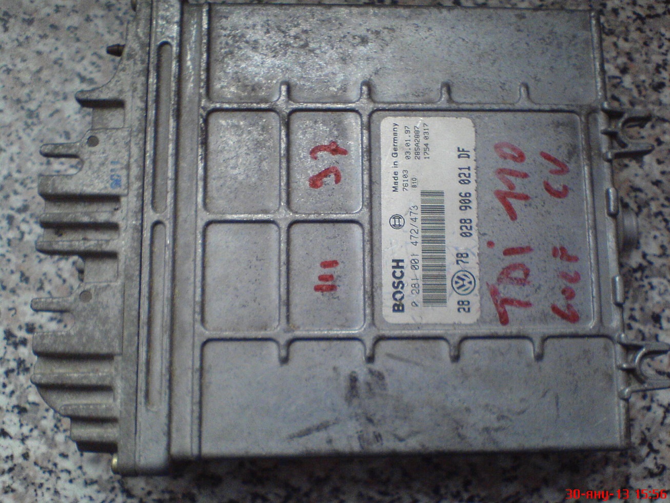

Ясно,и сега какво да правя .Тя така си дойде от авто къщата от където я купих и понеже беше нов внос не вярвам оня да че е бърникал нарочно.Та след като е правена в Италия с тези чипове аз какво да предприема след като никои не знае какво е записано на тях.?:((((( а и компа не знам дали изобщо е от тази кола.Снимах го.

Лошо .колегата от Търново също не можа да влезе в двигателя и да го диагностицира.

Що не си купиш един комп. втора употреба. Имобилайзера ще го нагласят,не е проблем.

Не е нужно да се пипа по имото . Достатъчен е един Vag-com .

Мнениеот mucy » Пон 04 фев 2013 22:33
Да де ама не става с VCDC или както му е там името и с ТETKA пробваха , то маи всичко било като VAC COM.! :bowdown :bowdown :banghead

Сега пък се оказа че имобилайзера е откачен!!!! :dontknow :dontknow

Готово,май всичко е ясно вече.След като се оказа че е откачено имото стана ясно ,че това е причината за липсата на връзка на двигателната диагностика.Майсторът направи някакъв мост и връзката стана.За пушакът се оказа виновен сменения чип.Сега ще търся оригинален и може би проблема ще се реши макар че тогава пък колата нямала да е толкова пъргава според майстора. :icon_cry :yahoo_09 Та въпросът за мен сега е да си карам ли така колата или да сменям чипа с оригинален? :d045
