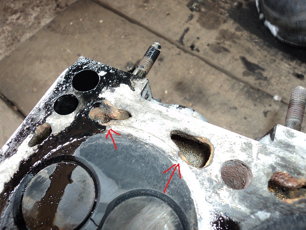

Решението нова глава и отивам при майстора със старата scare death
ето и снимки

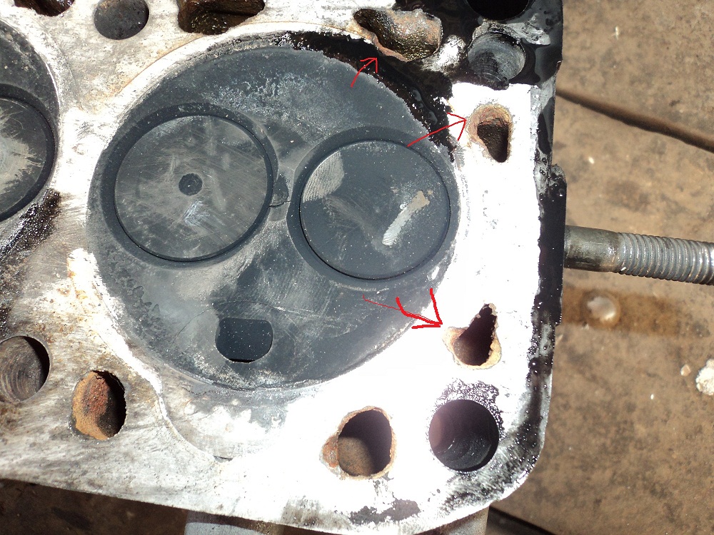

Ето и снимки на главата забележете водните магистрали
ето

Като я гледам така - нищо и няма :) не съм на място да я видя "на живо" все пак....Но това което си посочил със стрелки - никакъв проблем, това се получава от калпави антифризи (оцветяванията, наслагванията и "ръждите" ) .Другаде е причината :wink: вече каква/коя -там ....

Наслагвания и оцветявания не виждам аз,виждам разяждания сякаш.Не виждам и от къде е влязло маслото във водата??

ами не е от главата а от онова место дето минава през масления филтер там се прецаквало

Аз тая глава не бих я сложил повече. Гарнитурата си има точни отвори за съответните в главата и твоите като са разръфани как ще уплътни тва чудо. никога. за тва пуска компресия и надува маркучите. гарнитурата ти как е. Майстора какво се изказа

ти каде прочете че ще се слага тая глава ?! Ами майстора каза че тая гарнитура дет е била не му вдъхвала доверие

Не съм на място да я видя главата с очите си , но като нищо проблема може да се окаже гарнитура :!: И главата да е в ред, отсега нататък ползвай кач.антифриз , щом и топлообменника за дв.масло се е прецакал ( пробив от антифриза вероятно) , агресивен е бил и затова отворите за водата ( в главата), са на този хал!

ще видим кво ще правим но главата забеляза ли как се люпи

Значи проблемите са били 2 отделни донякъде-надуването от гарнитура и масло от топлообменника.А дали корозията е от антифриз или вода?Ако е каран само с концентрат може и да е от антифриза.

не е от гарнитурата а от главата
