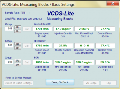

Ето няколко снимки на ВАГ КОМ който разбира да каже добре ли е? :question

колега трябва ЛОГ , не скриин шотове. избери канали 4 ( да се видят авансите ) , 8 , 10 , спираш на някоя място пред прав хубав участък ( добре е да има и наклон нагоре ) , натискаш бутончето най долу дясно - ЛОГ , после натискаш СТАРТ и тръгваш 1-2-ра и от трета от 1500 об - педал до ламарината поне 15-20секунди после 4-та - пак до ламарината после спираш натискаш СТОП на екрана и след това качваш тука . Ако бях на твое място досега щяхг да си взема един друг комп без разни измислени чипсове и вероятно щеше да се реши проблема...

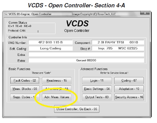

само ,че не е активно това бутонче при мен :exclaim мога същото да направя 4,8,10 канал ,но с такива снимки.

А имаш ли активно прозорче Advance meas.values - там можеш да избираш всеки параметър отделно и да правиш лог
