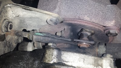

Ако искаш да провериш геометрията трябва да се откачи актуатора от лостчето и долу да се развият двете гайки които го държат, без да му пипаш настройката. Вече тогава може да провериш дали геометрията отива догоре(при пълно разтоварена турбина) и дали опира долу в стопорния болт. Ето на снимката се вижда колко долу горе е хода, така турбината е в крайно положение, вижда се колко е хода да опре долу в стопорния болт. Като е закачен актуатора се движи трудно защото пружината му е яка а и като са закачени вакумите е почти невъзможно да го мръднеш. Като откачих актуатора геометрията толкова лесно се движи че като бутна лостчето горе и го пусна само опира в стопера. Долу горе да имаш ориентир как трябва да се движи.

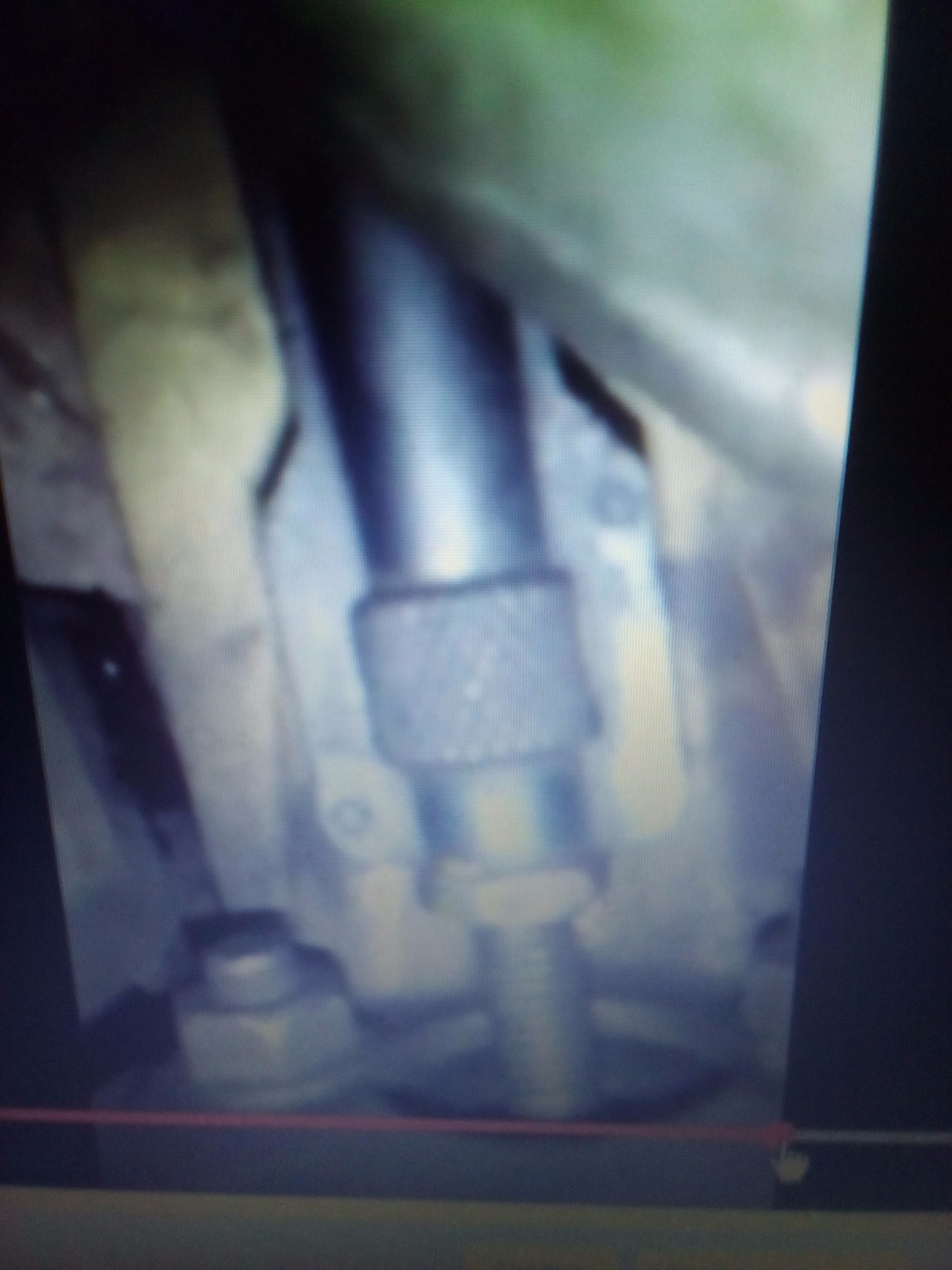

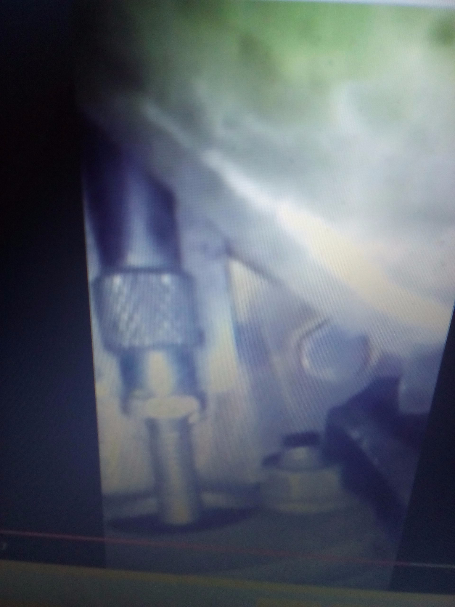

Днес пак почистих геометрията с спрей за фурни аппта,понеже ми е за втори път много по лесно се справих с задачата и се подготвих и с подходящо маркуче с размера който спомена колегата apchich с външно f5mm вътрешно f4mm и влезе като у дома си (6 минути разглабяне и 5 минути сглабяне)само,че този път оставих препарата да действа 1 час и 30мин. След това на тест-драйфа заби само първия път на 4000 оборота на трета,но после след рестарта никакви проблеми на трета до 4200 оборота на четвърта до 3800 оборота нямаше ядове(нямаме по-хубави и по-изчистени пътища за по големи скорости) непосредствено след тест-драйфа направих нов клип са движението на акуатора и има разлика https://www.youtube.com/watch?v=GUhljVdyxGE този клип е преди чистенето на секунда 22-ра е в най отворено положение акуатора после на втория клип след чистенето е най отворен на секунда 18 ето го и втория https://www.youtube.com/watch?v=n92tL6g ... e=youtu.be не знам за мен има разлика в движението на акуатора. Снимките са от видео клипа на пауза снимал съм с телефона на стоп кадър при излъчване от лаптопа.Горната снимка е след долната е преди.

Щом ти забива след чистенето,може актуатора да е с леко поумекнала пружина,ненастроен или N75 да е малко по-ленив.Какъв е кода на грешката?

Просто с това чистене се убедих сам за себе си,че има ефект от чистенето по този начин и двете снимки го доказват.По мое мнение разликата в положението на акуатора е поне 5 милиметра не знам колко обаче трябва да е целият ми ход от горе до долу.

Ако няма грешка за пренадуване или недонадуване,значи тогава не е имало проблем с налягането на турбото.Но повече съм склонен да вярвам,че човека с диагностиката те е заблудил.Лоста трябва да има ход около 13-15 мм.Ти проверявал ли си маркучето в ECU-то?
