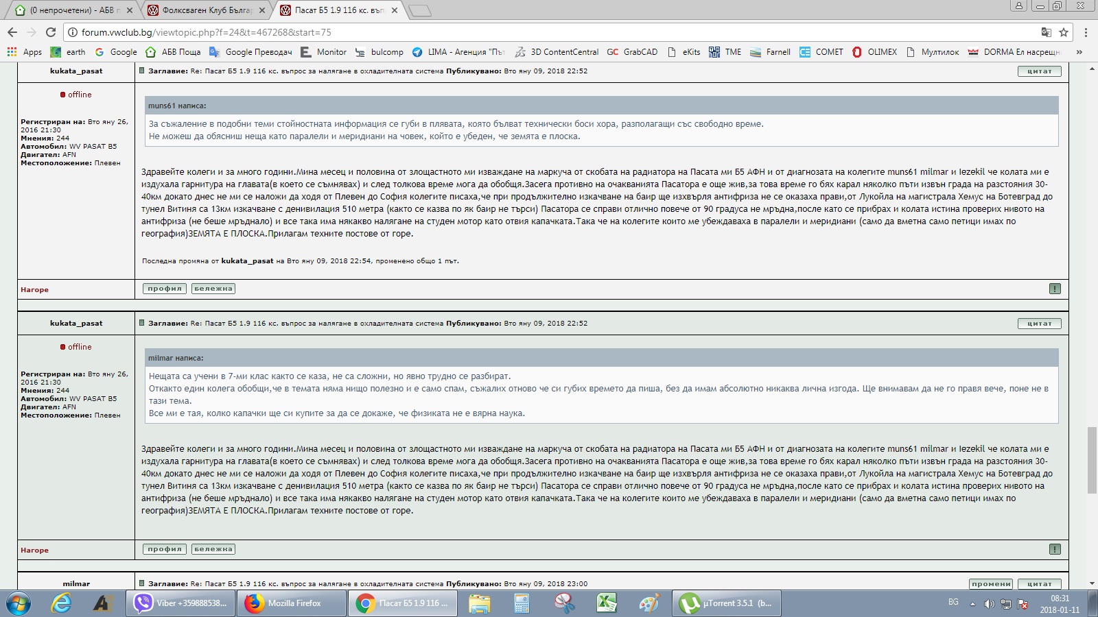

(screen-a e с цел, ако настъпят промени в стр.6)

Пуснал съм я два пъти защото цитирах две различни мнения на два различни потребителя,не съм го направил за да натяквам или нещо подобно.Просто исках да кажа,че прогнозите за гарнитура не се оправдават,не казвам,че сте ме набутали или нещо подобно,аз съм достатъчно разумен,голям и интелигентен сам да преценя какво да направя в дадения момент пък и вие ми давате мнението си,а аз решавам какво да направя.Десет пъти писах да не се сърдите,но явно по някакъв начин съм накърнил и поставил под съмнение вашите коментари по темата и сега започвате да ми търсите мана за какво ли не(правопис начин на пускане на темата спам,ама тя темата не е твоя)и тем подобни.Добре няма да пиша повече по нея,а вие се замислете дали това е начина да реагирате когато не е станало така както сте казали,че ще стане.
