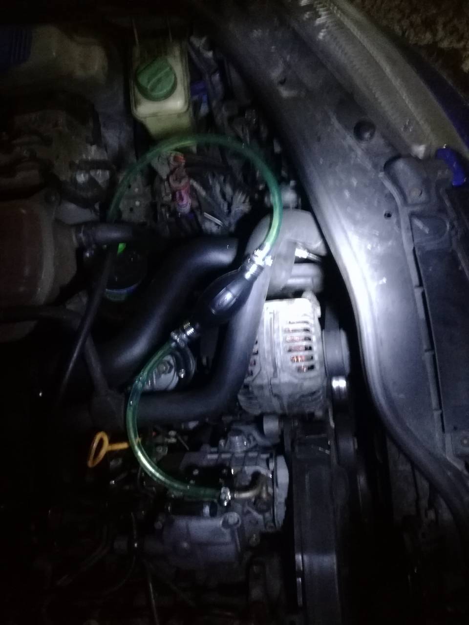

Сега направих следното. Взех 8мм прозрачен маркуч +помпичка тип круша с клапан, един 6мм маркуч и шише 1,5л с нафта . Шишето вързах с свинска опашка под раширителния съд, маркучите 8мм с помпата вход , 6мм изход и направо в шишето. Напомпах колата запали поработи 10мин, и сега чакаме сутринта да видим какво ще стане.
На снимката се вижда мехур въздух, това е преди запалването, след като поработи вече няма въздух.

Мисля ,че с това което направих с шишето ще елиминирам,резервоар , сонда,филтър, клапан на филтъра.
Утре сутрин ще се разбере.
А днес слетобяд когато запалих да ходя до магазина за маркучи, пак пробвах след запалване да подам газ, и още на 1300-1400об заби и почна да прекъсва и направо загасих,защото мотора ще излезне от коша.

Добър замисъл колега. И аз мисля, че е въздух в горивото. С този експеримент ще изключиш помпа, дюзи, вакууми, датчици и компютър като евентуални виновници.
