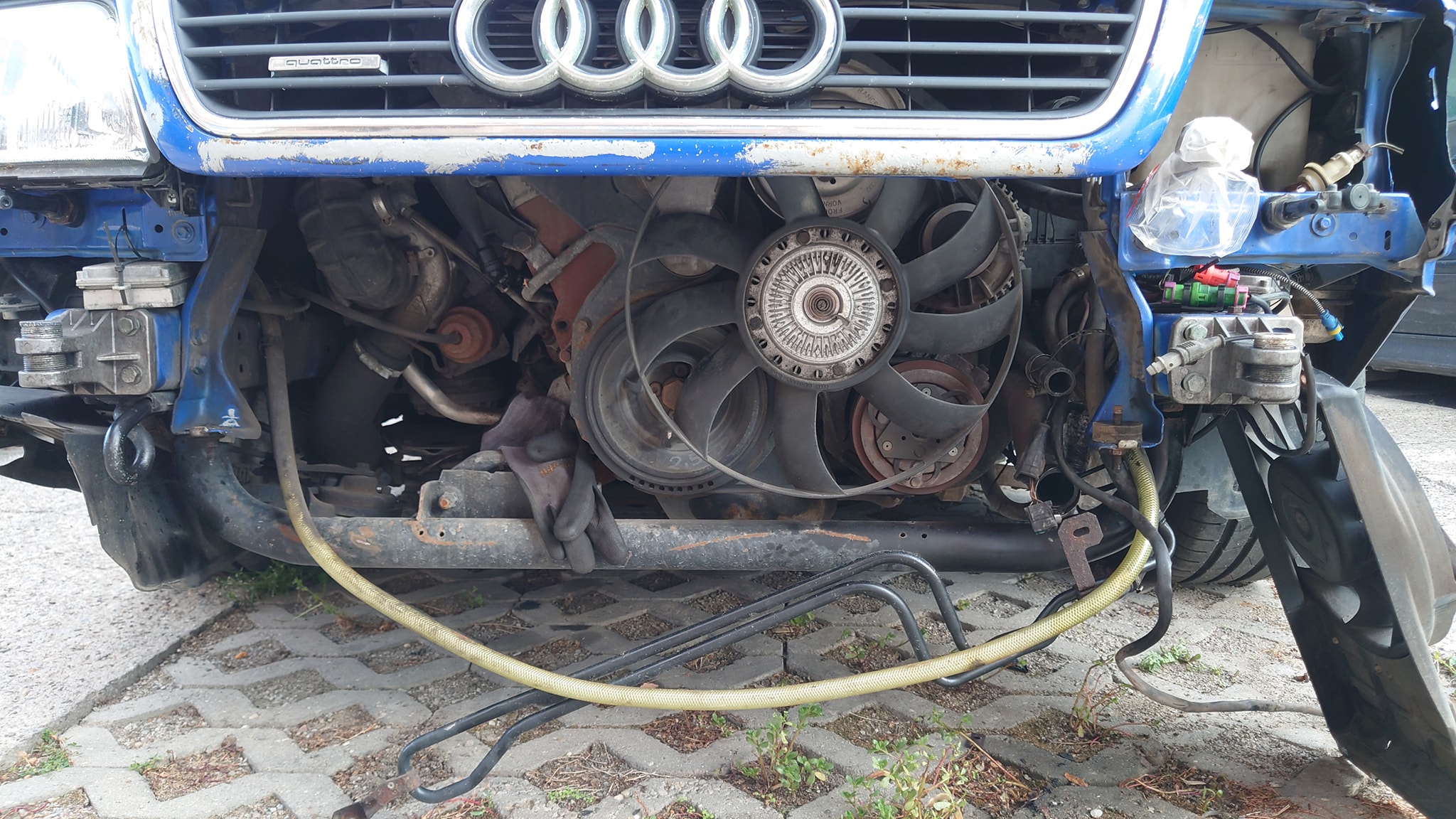

Помпаджията твърди, че корпусното било в норма, вдигнали сме мерника на авансатора. Но в момента не мога да я разглобя защото другата кола е пръсната из двора, а трябва да имам поне една за каране :mhihi Тръгнах да сменям климатичен радиатор, под него излезе воден тръгнал, тампони на радитор скъсани и като почнах наред стигнах до предния тампон на мотора, който беше оригиналния и се ронеше. :mhihi
