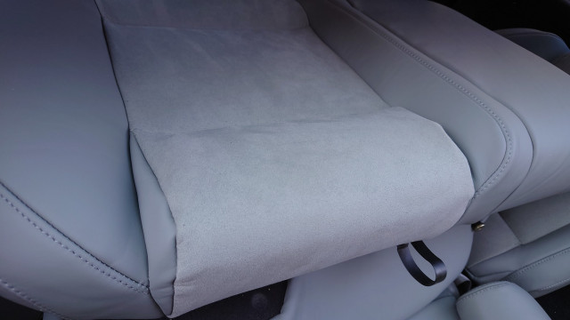

Тия дни ще трябва да сменям салон, засега всичко е натоварено прилежно в другата кола :mhihi

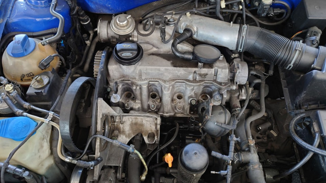

Ролки, ремъци, масла, филтри, помпа, дюзи, а бе стандартно обслужване :mhihi

Мъчим го, да видим какво ще излезе. Дано само да не е много масло през отдушника :icon_lol

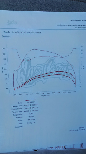

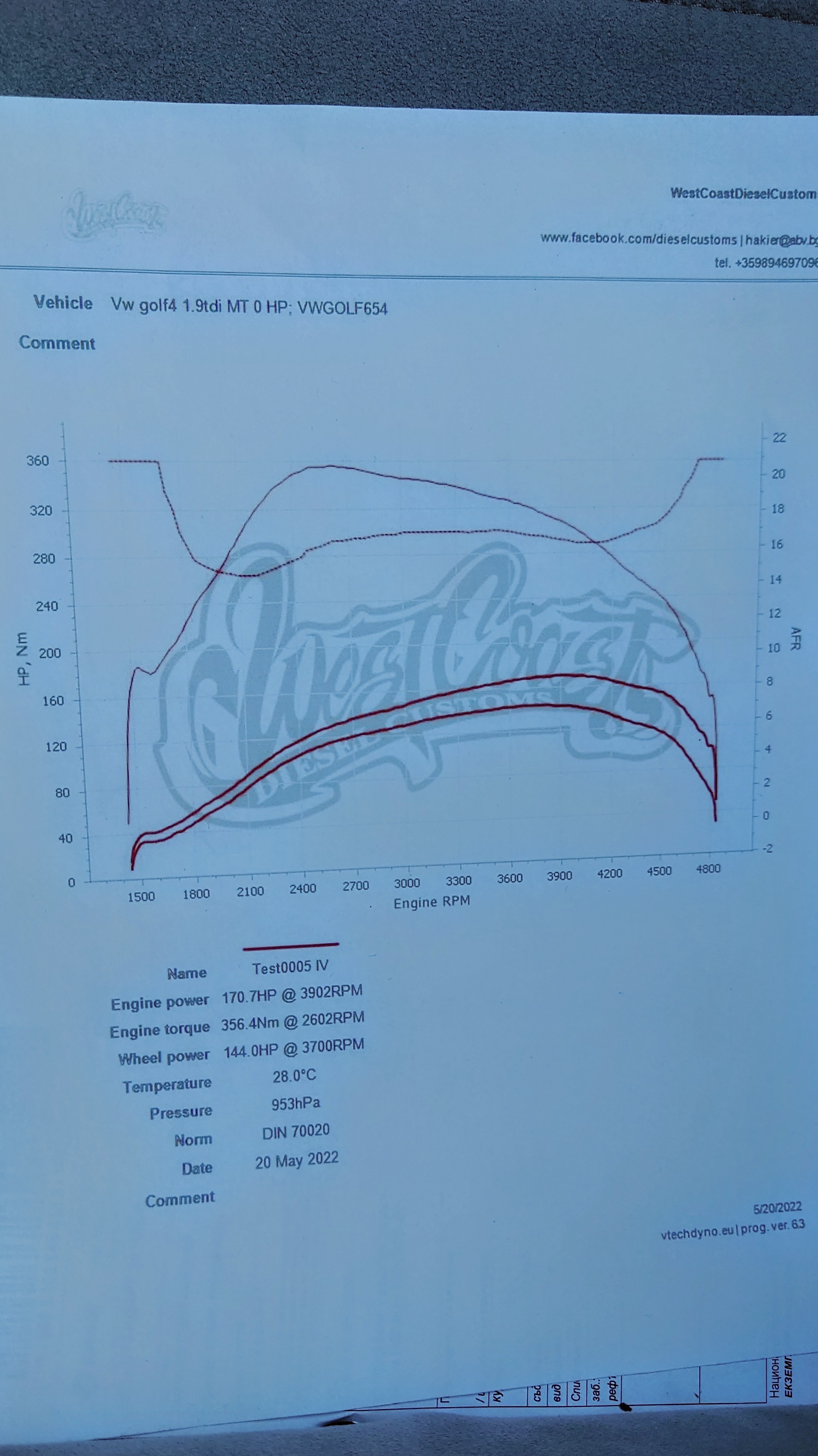

Колегата не беше писал роторки от близо 10 години и се отказа. Наложи се да отидем при баце Петьо, за който тайни в дизела няма.
При смеси 16,5/17 изкара 170 коня на мотор или 144 на гуми. Мапването не мина без драми, търсихме 15° аванс от помпата, авансатора прави макс duty cycle и повече от 9,5° не бута, чукнахме малко регулатора на корпусното налягане и го докарахме до 10.1° на диното и 10.3° на пътя. Без достатъчно аванс се наложи да обогати малко смесите в ниските за да бутне турбото по-рано. Вероятно ще се сваля помпата пак... Тя е със 11mm елемент, но е със заводската DE110 гърбична шайба, чудя се дали да не сложим една с по-голяма.

Колега с какви разпръсквачи си , с какво турбо? Моят е 110 извади 174кс.на мотора с 216 и хибрид на 1749v. На 1.65 налягане.
Можеше и повече но съединителят ми при плъзва, стоково гнп и стоков кулер. 174.4 HP/ 2859 , N*M/RMP 448.92/2620 , 164.9 KMH на 4-та

Разпръсквачите са 0.230 Wuzetem
Турбото е от ARL 1749VB направено на 1752 с билет перка 6+6.
На какви смеси извади тия 174 коня и на какво Дино е мерена?

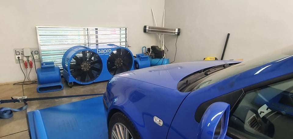

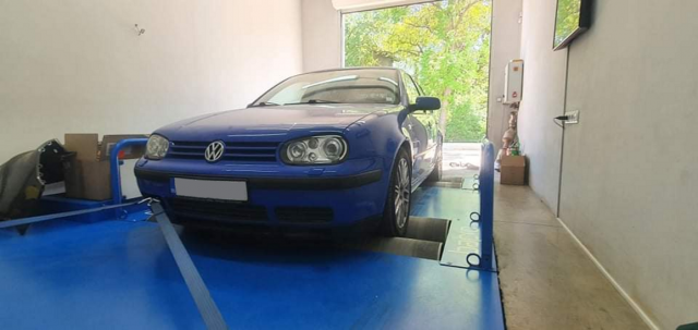

На последните снимки колата ми изглежда снижена или е защото е вързана заради диното?

w_smith написа:На последните снимки колата ми изглежда снижена или е защото е вързана заради диното?
Заради коланите на диното е.

Ако диното е Dynojet може и 190 да изкара, затова питах :c020
