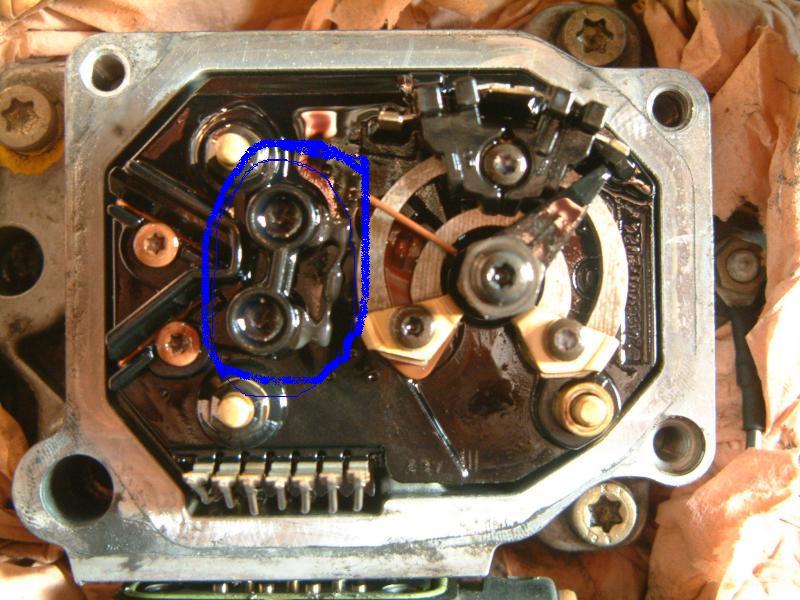

Хубаво е да се смени, ето го на снимката съм го оградил, може би ще се справиш сам, отваря се капака отгоре на помпата и вждаш това на снимката, но първо го намери трябва да го има в Ауто плюс!

Благодаря колега,нямам нужните права,за да отварям снимки,утре ще ми го доставят,надявам се да се справя:)
