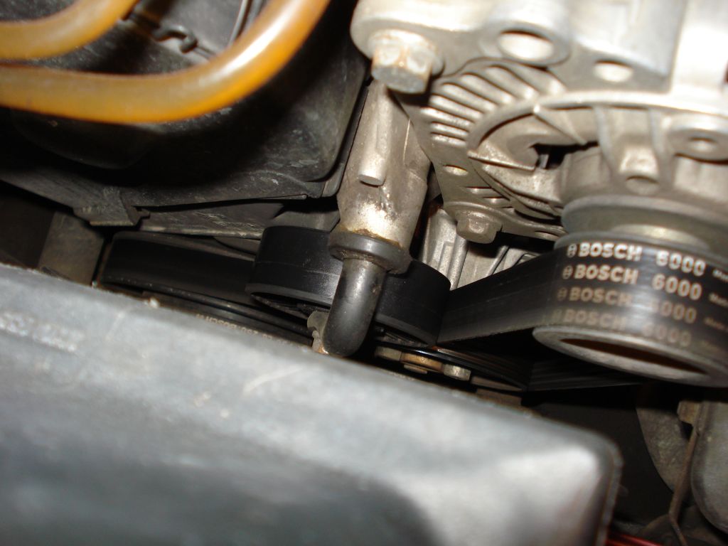

kiko946
Мнения: 636
Регистриран на: Съб 26 апр 2008 11:37
Автомобил: GOLF 3
Двигател: AAZ 1992 g
Re: въпрос за пистов ремак-Г3
Мнениеот kiko946 » Пон 30 мар 2009 21:49
Eто как трябва да бъд :
долу в ниското е помпата 1.9 ТД ААЗ

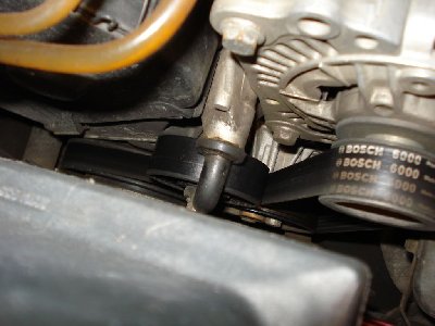

Andonov
Мнения: 3929
Регистриран на: Вто 06 мар 2007 8:44
Местоположение: Ямбол
Мнениеот Andonov » Вто 31 мар 2009 7:51
Да няма излишни въпроси:
Горната картинка е без климатик, долната със.
