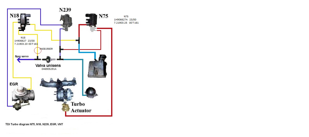

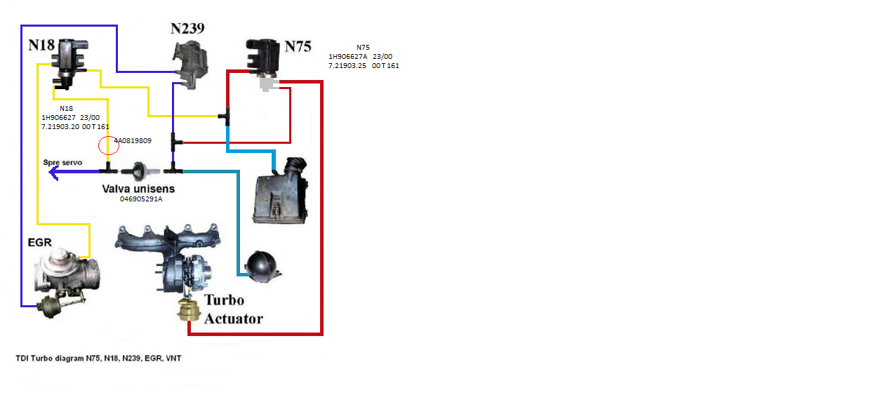

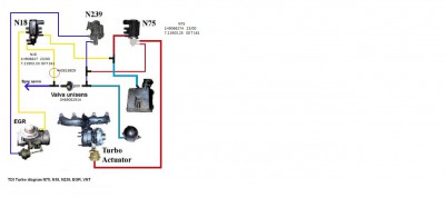

За какво служи е ясно,а какво го управлява тоя вакум към него? На няколко автомобила PASSAT 1.9 TDI PD 2000г.ATJ двигател съм гледал и е свързан директно към общия вакум.И когато запалиш вакума го отваря-изгасиш ли го затваря:следователно няма нужда от него защото го управлява вакум помпата,а не някой ел.клапан връзката на вакума е направена при кл.N18.Така ли е колеги или греша?
