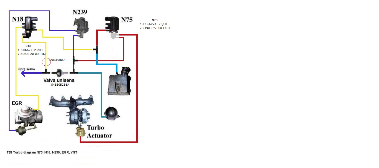

За какво служи този клапан? Пасат 1.9ТДИ ПД.Моят е със скъсана мембрана и трябва да го сменям.
ATJ е двигателя 2000г.

Много ми прилича на клапана за спиране достъп на въздух. Ако е той, в нормално състояние е отворен, а се затваря при гасене на двигтеля да не претриса и при аварийно гасене на двигателя.

Да уточня:през него минава охлаждащата теност от разширителния съд.

Това е клапан който отваря кръга към радиатора за охлаждане на горивото.

Благодаря на колегата nikolay80!Разбрах за какво е,а по ETKA каква цена излиза знае ли някой?

Ако парт номерa на този клапан е 4a0 819 809 го дават около 29 евра

Да номера е 4A0819809 и в ЕТКА цената е 29 евро.

За какво служи е ясно,а какво го управлява тоя вакум към него? На няколко автомобила PASSAT 1.9 TDI PD 2000г.ATJ двигател съм гледал и е свързан директно към общия вакум.И когато запалиш вакума го отваря-изгасиш ли го затваря:следователно няма нужда от него защото го управлява вакум помпата,а не някой ел.клапан връзката на вакума е направена при кл.N18.Така ли е колеги или греша?
