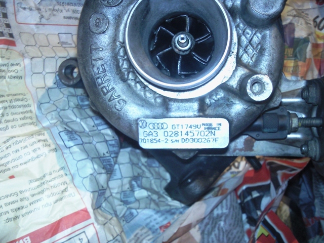

Някой има ли на представа колко пари горе-долу ще ми искат за чистене на турбината на ASV дизелов гроб с GT1749V? Колата е Ибиза ТДИ Спорт...

мерси за инфото! а какво точно представлява чистенето? предполагам само лопатките на геометрията се чистят и не се пипа оста? в смисъл няма нужда от баланс после след чистенето...просто сваляне, чистене и качване така ли?

Няма нужда от баланс.
Единственият риск при разглобяването са 3-те шпилки. Понякога няма развиване и ...следва нова турбина.

Не няма нужда от баланс.
Процедурата включва сваляне на топлия и студения колектор. Почистване на студения от налепи, масло, сажди. Сваляне на турбината и разглабяне на топлия охлюв и механизма на променлива геометрия. Почистване на лопатките и движещите ги части. Сглабяне на всичкото по-горе описани на колата. Евентуална настройка на турбината, ако е необходима след проверка в ВАГ-КОМ.
Цялото това нещо не е нищо особено, но е хубаво да го прави някой, който го е правил и преди. Ако е в София цената е 200 лв и нагоре. В провинцията може да се намери читав човек да ти го направи за 100-тина лева. Процедурата отнема 4-5 часа (зависи от майстора).

Късане на болтовете (ако се налага с разпробиване на главите). Изваждане на всичката карантия, заварка с СО на една гайка върху скъсаният болт, нагряване на чугуновият охлюв до розово червено и Ооо... чудото става. После отивате и си купувате неръждаеми болтчета от жароустойчева стомана. Никога не слагайте обикновенни болтчета!!!!!
Охлюва се нагрява обемно.
