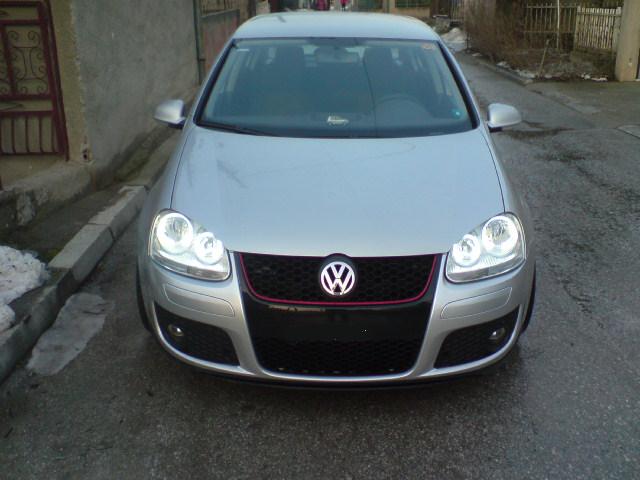

Първо здравейте на всички и поздравления за прекрасният ви форум.От 2 дена съм с Голф 5 11.2004г 2.0тди.Имам 2 въпроса и моля някой който знае да ми помогне.Колата е с BKD мотор но е 125kw(170к.с.)така е и по талон,също и акциз и е платен.Никъде не намирам такъв мотор с тези коне,имам лепенка на предната греда-ABT препоръчват Castrol.Имат ли такова заводско изпълнение VW.Вторият ми въпрос е че сутрин като я запаля първите 2-3сек е леко нестабилна с оборотите и после се оправя.Изпушва отзад малко и е о.к.В петък ще я обслужвам но искам да попитам някой имал ли е такъв случай.Благодаря предварително на всички.
п.п.Колата ми дойде от бартер с един македонец и момчето ми каза че нафтата в Македония не е хубава,а аз карах до днес с нея.Може ли нафтата да е причина за споменатият проблем.Аз ще я закарам на диагностика но искам да знам имал ли е някой тук подобен проблем.Поздрави
