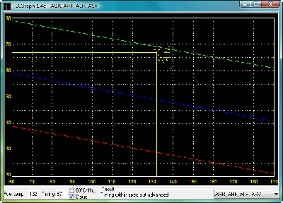

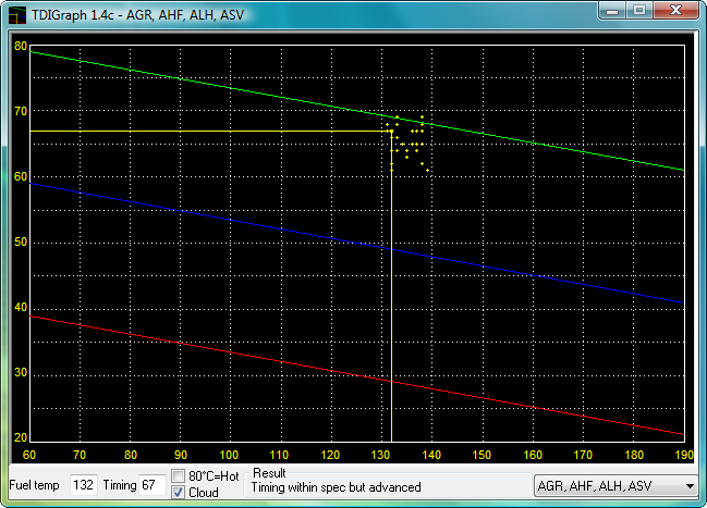

Само помпата съм пипал включително под капака и малко настройки с ваг-ком, защото всяка кола си е идивидуална. Мойта е с ALH мотор, ако центровката е както на картинката задължително мирише на икарус. Проверете си и центровката на разпределителния вал.

Zinoto написа:Само помпата съм пипал включително под капака и малко настройки с ваг-ком, защото всяка кола си е идивидуална. Мойта е с ALH мотор, ако центровката е както на картинката задължително мирише на икарус. Проверете си и центровката на разпределителния вал.
