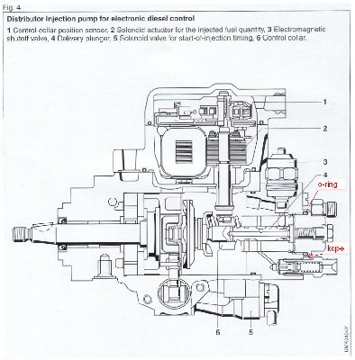

Колеги, трябва ми съвет. На картинката съм отбелязал къде тече. Тук сега ме притеснява за да сменя о-ринга:
1. Трябва специален инструмент за това - не е шестостен, ами тристен.
2. Дали не трябва след смяна на това уплътнение да се закача помпата на стенд? Това си го мисля и заради това, че иска специален инструмен (предполагам направено така за да не се пипа там!)
Някой може ли да ме посъветва или да карам колата на сервиз където и на стенд ще я закачат, и каквото трябва там ще се направи?
Да добавя - Голф 3 AFN е колата.

Не ел блока. Главата за високо налягане - от там тече... отбелязал съм с червено....

Опа - моя грешка;това не е много сложно, само да не загубиш шайбите.
Re: От главата на навтовата помпа тече нафта.
Andonov вече ми спомена, че няма нужда от стенд за помпата след смяна... има ли някакви изисквания за колко да стягам този елемент? Или да запаля ли колата и да извадя маркуча за нафта от филтъра за да източи нафтата да не изтече като свалям щуцерите и елемента.

Така или ина4е нафта остава в помпата,не можеш да я изгориш вси4ката-без зна4ение са няколкостотин грама.
Re: От главата на наФтовата помпа тече нафта.
Готово - смених о-ринга и всичко е на 6. Не съм точил нафтата от помпата - тя си течеше лекичко, а смяната на уплътнението стана бързо.

За протокола. Ти ли си я смени или ходи на сервиз? А развиването - намери ли ключ?
Re: От главата на наФтовата помпа тече нафта. - Решено
Ами един познат дизелар каза, че има инструмента и отидох да си го сменя при него
като бял човек. И дори с този инструмент пак трябваше да се свалят и четирите метални маркучета, за да може да се работи...

Да, свалят се, но не и щуцерите.
И още нещо за протокола - оригинален такъв инструмент ми каза майстора, че е 200 кинта
Дълъг е около 10 санта и на другия край е шестостен за камък от гедоре...
