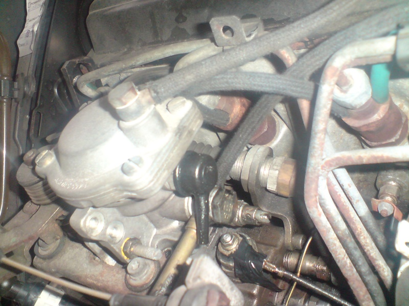

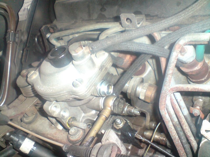

Вчера отворих капака на Пасата 95г ААЗ да долея течност за чистачките и забелязах че е текло гориво от едно гумено маншонче на ГНП,като го свалих се вижда нещо като клапанче отдолу.Запалих колата и като подавах газ теч нямаше, явно е текло като съм я карал.
Видях темата на колегата Vargal viewtopic.php?f=24&t=38059
Но не е обяснено как се оправя този теч и дали е сериозен.

При мен не тече от гарнитурите, а само от това клапанче.Днес направих експеримент, свързах едно маркуче с пластмасово шише към маншона на клапанчето и се събра за 150 км каране само 5- 6 мл нафта.Мощност всичко си има ,щом качих Чукурлийския баир(преди Карлово един дик) на 5 със 100км. :)
