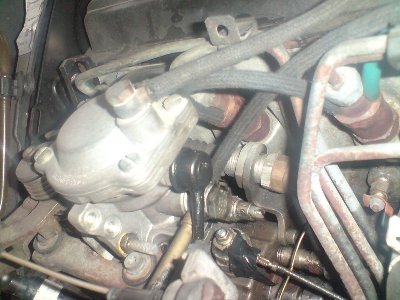

Вчера отворих капака на Пасата 95г ААЗ да долея течност за чистачките и забелязах че е текло гориво от едно гумено маншонче на ГНП,като го свалих се вижда нещо като клапанче отдолу.Запалих колата и като подавах газ теч нямаше, явно е текло като съм я карал.
Видях темата на колегата Vargal viewtopic.php?f=24&t=38059
Но не е обяснено как се оправя този теч и дали е сериозен.

може би сега не тече но скоро ще почне да прлска като дезодорант mhihi
имаш рмонт за около 100 лв ако нети се дават навий един болт на мястото на клапана и ще изкара лятото може и повече :Mr Green Fun

и аз имах сащия проблем.ремонта ми излезе 50лева,доколкото ми обясни"маистора"(,за които сам писал в раздела за маистори),този течидвал от нередовна смяна на горивен филтар или от некачествена нафта,за което при мен е малко самнително та както ида е няма значение намери си добар помпаджия и тои ще ти я оправи.за този ремонт не е нужно да се сваля помпата,така че не се вразваи на такива приказки от страна на маистори с цел да ти вземат повече пари.успех :) :да:

Благодаря за отговорите.В какво се състои тоя ремонт ,ако се сменя само някой о пръстен, все ще мога да го сменя. Или има нужда от центровка след ремонта? А филтъра съм го сменял и зареждам само от една бензиностанция.А определено не ми се кара с болт на негово място.:D

О-пръстен се сменя но се махат пружините и лостовете кадето е жилото и капака под тях братушките го бяха обяснили някъде.Според мен по добре не пипаи а си даи парите да не стане по лошо.

При мен не тече от гарнитурите, а само от това клапанче.Днес направих експеримент, свързах едно маркуче с пластмасово шише към маншона на клапанчето и се събра за 150 км каране само 5- 6 мл нафта.Мощност всичко си има ,щом качих Чукурлийския баир(преди Карлово един дик) на 5 със 100км. :)

Карам я вече 4 дена и теча спря,даже не сълзи. :shock .Възможно ли е от препълнен резервоара да се получи този теч. Като протече беше пълен до горе.

в никакав случай.тя помпата си дозира колкото трябва за да ти варви колата и останалото се враща в резервоара,нали за това служат маркучите които излизат от дюзите и от 4 дюза в помпата и от там вав филтара или директно в резервоара.просто няма начин да е от ПЪЛЕН РЕЗЕРВОАР.това е мойто мнение , авярвам и че останалите колеги ще се сагласят с мен.но щом е спряло караи и си го следи но да знаеш че там кадето е текло пак ще тече ,не че ти го пожелавам :D :D :D ,но това е живота
