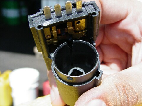

Ами мойте несветеха и мигаше лампата за свещите.Ето какво последва
сваляте машинката,С малка отвертка натиснете палчето за да се освободи конектора както е показано тук.
Издърпайте буксата и контактите от мястото им и плъзнете капачето с вашата отвертка.
Пластината от дясната страна която контактува е окислена. И поради тази причина не може да се получи добър контакт. И ето защо ECU-то ви не отчита грешка, а в същото време стоп светлините не светят.Внимателно почистете пластината и от двете страни. Пластината трябва да стане чиста и лъскава.
Трябва да внимавате да не отдалечите пластините една от друга. Ако сте направили това, ще е нужно да я върнете в изходна позиция, но трябва да го направите много деликатно за да не се строши.Сглобявате по обратния ред,но внимаваъте за това положение иначе ще трябва да я въртите.

последната снимка за сглобката,че не се събира горе.И след цялата операция всичко си работи.Отнема около 20 мин.

колегата е прав,неми светят и стоповете,явно се е окислила машинката!!!благодаря много!!! :applause:
