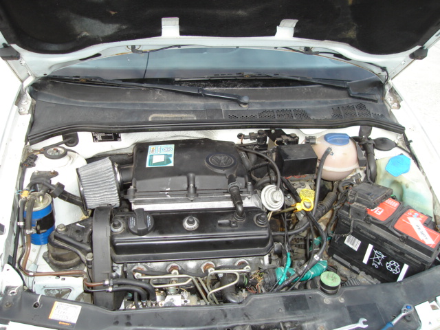

Слагай-екстра е,звука е плътен и басов на колата,и в ниските обороти е по бърза
И моят е K&N на 60 мм!
