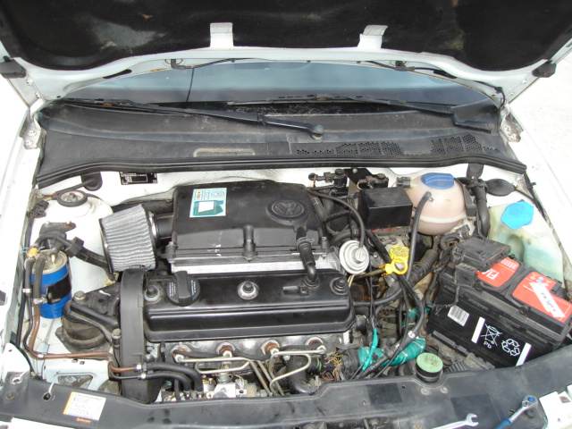

Слагай-екстра е,звука е плътен и басов на колата,и в ниските обороти е по бърза :012:И моят е K&N на 60 мм!
Това е на моето поло,директно на кутията на колекторите
