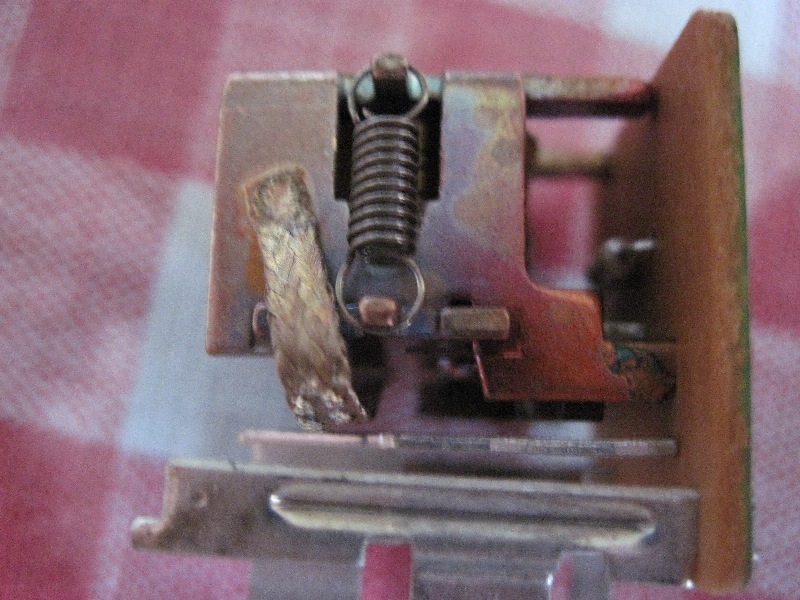

Отворих релето, всички спойки си бяха добре.... обаче дебелата пластина дето прави контакта си беше сменила доста цвета и си мисля, че е загубила малко от свойството да провежда електричество, както и да е... колата започна да пали , незнам как стана и пали вече от четвърт, ще се взима ново реле май :)

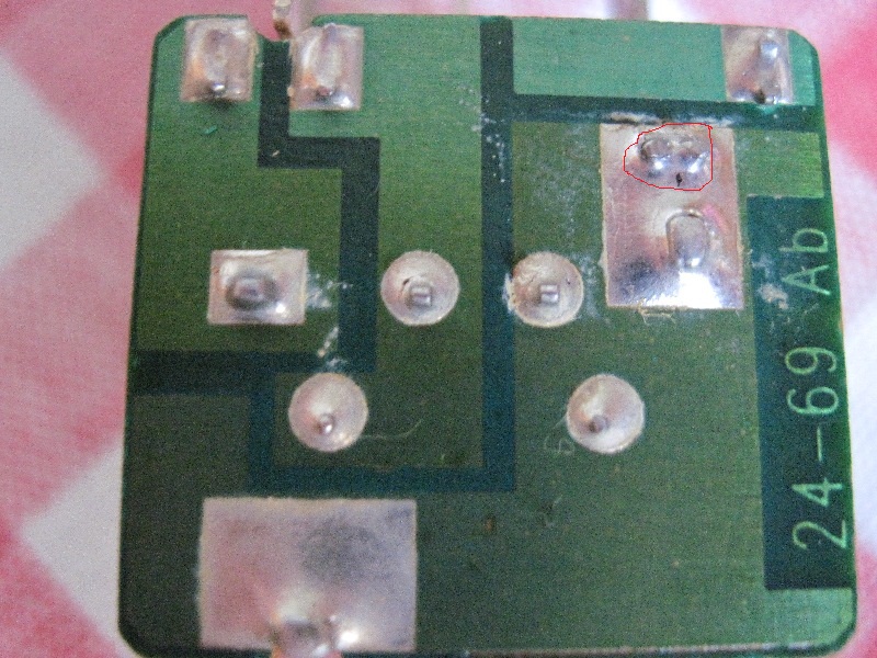

Trimontcium написа:Отворих релето, всички спойки си бяха добре.... обаче дебелата пластина дето прави контакта си беше сменила доста цвета и си мисля, че е загубила малко от свойството да провежда електричество, както и да е... колата започна да пали , незнам как стана и пали вече от четвърт, ще се взима ново реле май :)
аз купувах миналата седмица струваше 25лв ето снимки на въпросната част в червено съм оградил студената спойка

tdi fen написа:
Това е виждало бая жега , при мен само контактната пластина беше порозовяла... ще вида пак за тая студента спойка ама всичко изглеждаше непокътнато...
