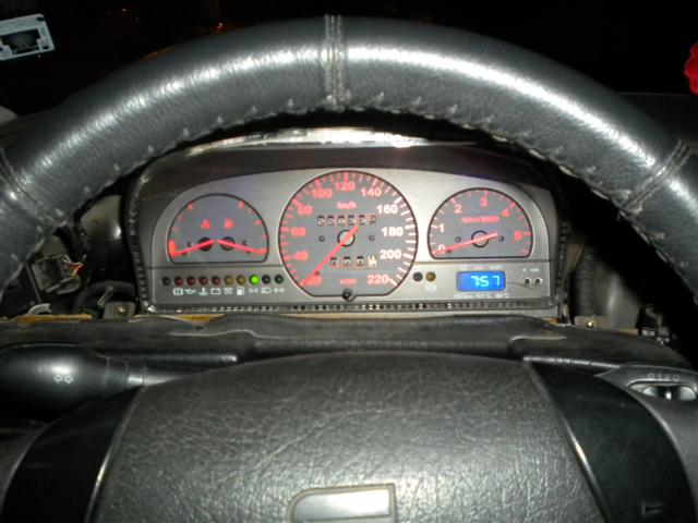

Значи колега колата е толедо 96-97 набор таблото е VDO и по специално това
Незнам дали си ме разбрал правилно че става въпрос за показанията на МФА дисплея а не за самото табло-стрелки и тем подобни :wink:
