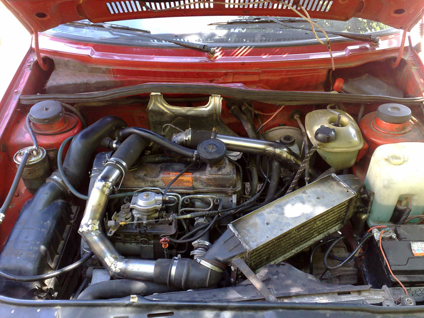

здравейте колеги ето моето голфе вече 1.6 тди с кулер от форд мондео и турбина с 1бар налягане

Колега сподели колко коня си качил .

Незнам колко коня е но върви монго.В Ловеч няма каде да се измери това.Който може да го направи няма да остане разочарован 40лв е кулера,втора ръка,за друго пари не съм давал защото го имах но неби стъпило повече от 100тина лева

Вдига налягането от турбината или я сменя
Иии как се сега пържи ли се

Тоя кулер няма никакъв смисъл от него там дето си го сложил
Що не го изведе някъде по далеч от двигателя.

Идеятя наистина беше кулера да бъде пред водния радиатор но след като разглобих колата тотално отпред се останови че кулера е прекалено широк и трябваше да се мести водния към мотора и затова го поставих там.Днес му поставих вентилатор за принодително охлаждане и смятам да поизрежа пердния капак и да му сложа решетка за да се охлажда по хубаво.

колега каде и какво си пипал по турбото и пипал ли си не6то помпата ?

на помпата се пуска повече гориво не много заштото ще пуши.Турбото се реголира от wastegate който в случея се е вътрешен и се натяга като леко се разкапсолова и отдолу гайката се натяга и се мери не на място а в движение.

колеги незнам но аз имам джета 1.6 тд и голф 1.6 тд и двете са 1990 година моторите са еднакви ,но турбините са различни.Кав код е твоето турбо?

GARRETT М24 несъм нного сигурен.

Колега в крайна сметка разликата сега (с кулера) и преди добавянето осезаема ли е или не толкова.Ако гимнастиката по помпата и турбината бяха без кулер ефекта нямаше ли да е почти същия.Просто питам.
Каква всъшност е ролята на кулера.Пряко-охлажда въздуха необходим на двигателя.Косвенно-

Ами точно така - целта на кулера е да охлади въздуха. Студения въздух има по-голяма плътност, следователно по-голямо количество въздух в единица обем. Като прибавим и турбото, което допълнително "сгъстява" въздуха и получаваш голям ефект
