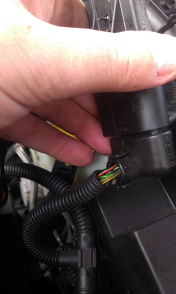

Здравейте имах голф 3 1,9тд 75 коня и си купих голф 4 1,9тди 1з 4х4 90кс . Но не съм доволен нещо гори много Наливам му Макс моушън 8л и минавам 85 км .Това е от светване на ламп. на гориво и няма ускорение не е като тройката. Педала на газта е вечно до дъно натиснат. Закачихме го на комп. всичко е ок.А на дебитомера нямаше жичка, елемент но компа показа че работи .

Е как така няма да има жичка дебитомера и ще работи??Въобще дава ли исканите стойности??Лог файл и трябва и ще се разбере какво и има ..няма как 90кс. да върви по малко от 75кс. :th_up

утре ще пробвам с на един приятел с дебитомера няма жичка

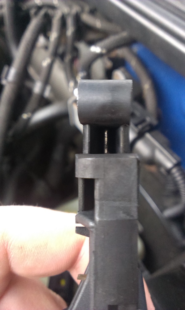

Двигателя ми е AGR по номера на рама. Днес я карах цял ден на 10 градуса външна температура и не падна под 8л на 100 с макс моушан дизел какво ще стане ако махна буксата на дебитомера
Това е дебитомера ми .

би трябвало да се влоши работата на мотора

Махам буксата на дебитомера и нищо не се случва никаква разлика в автомобила . Слагам нов дебитомер същото никаква промяна .
