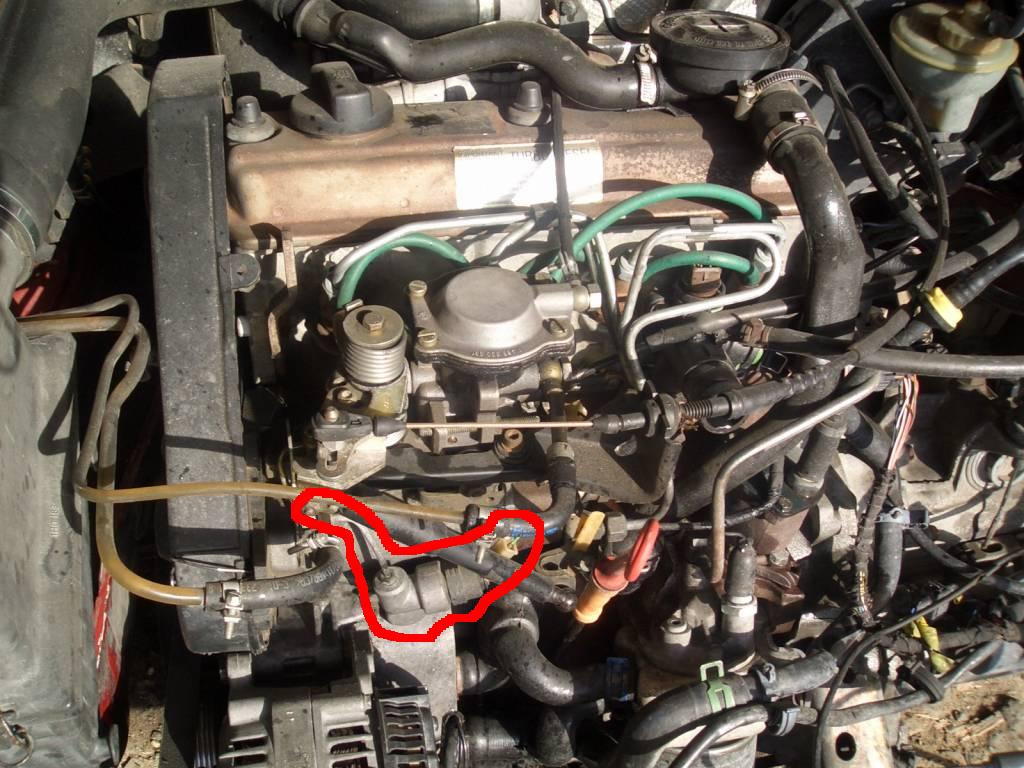

Начи колеги имам едно запитване към вас за гнп то на ааз , та когато паля двигателя и ако е студен оборотите са доста ниски но след минута някаде се чува едно реле и се дигат оборотите , но ако изкарам една букса дето е на снимката от помпата и нямам проблеми . Според мен веднага след запалването оборотите трябва да са на нормалното си а не след 1 минута . Дали трябва да се смени някакъв датчик или си е нормално всичко ?

пак и ся забелязвам ако изкарам онази букса не се включват свещите и не ми показва температурата на водата

човек не се занимавай с тази помпа ... мисля ,че не е точно там проблема дето си маркирал .Кой ти каза там да буташ за да се оправи.Помпа не се бута тукотака ...стават лоши странични проблеми.Почни от най лесното и евтино нещо и лека по лека карай по пътя към помпата

А някой не знае ли какво е това нещо на снимката,на моя прост дизел там има капачка и авансатора е от другата страна на помпата.Имам и жило за аванса,на AAZ има ли жило?Да не би да е с електро-магнетен привод аванса и да е точно това нещо?Прегледах няколко клипа с тоя мотор-всичките я имат тая джаджа.Само не виждам логика да не показва температура и да не "палят" свещите,термо датчика за таблото е на друго място(фланеца на главата,чепатата пластмаса).Предполагам,че помпата е Бош,тип VE..
Я вижте в този линк,май точно за това има снимки и обяснение:
http://etc.gnarlodious.com/Vanagon/Bosc ... build.html
За да не "разтягам" излишно темата--Започнете от проверка на подгревни свещи,току-виж някоя не работи и дава "накъсо" и товари генератора/респективно мотора..все неща от тоя сорт...
