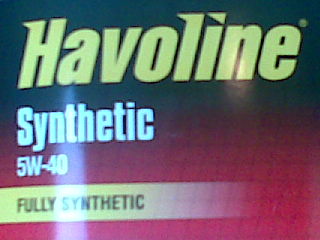

Колеги,маслото:HAVOLINE-5W-40,удачен.избор.ли.е.за.ПАСАТ,2004,1.9ТДИ,131к.с...?Благодаря...

Ако.е.за.мен,би.ли.пояснил.какво.имаш.предвид...

KZL написа:Колеги,маслото:HAVOLINE-5W-40,удачен.избор.ли.е.за.ПАСАТ,2004,1.9ТДИ,131к.с...?Благодаря...
Havoline Ultra S е 505.01. Това, за което питаш не става.
Re: вьпрос за масло на 1.9 тди 130кон.AWX
Благодаря...А.в.какво.се.изрзява.неставането...Извинявам.се,ако.е.тъп.въпроса.за.някого,но.не.разбирам.нищо.от.тази.материя...

Не си прочел темата, в която пишеш май... За твоя помпа дюза мотор маслото трябва да отговаря на спецификация VW 505.01, освен ако в сервизната книжка не пише че трябва да е long life.KZL написа:Благодаря...А.в.какво.се.изрзява.неставането...Извинявам.се,ако.е.тъп.въпроса.за.някого,но.не.разбирам.нищо.от.тази.материя...
