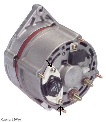

Мнениеот vwexp » Пон 10 яну 2011 20:02
Като дам на контакт светва ! След като запаля огасва.А това дето е показано на снимката не са ли четките,защото ако са те аз ги сменях скоро е след като ги смених пак не работеше

Мнениеот kombi tdi » Пон 10 яну 2011 20:26
оборотомерът ти идва от токоизправителната плочка,не е от релето

Мнениеот kombi tdi » Пон 10 яну 2011 21:07
vwexp написа:Тоест от другото дето е черно на артернатора ?
не,идва от диодният блок той е вътре в динамото

Re: Проблем с оборотомер
Мнениеот kombi tdi » Пон 10 яну 2011 22:00
vwexp написа:Можеш ли да дадеш снимки да видя какво представлява ? И кое по-добре да го сменя или да си взимам ново
по принцип се сменя само с ново,но първо се проверява дали има избил диод,а оборотомерът мисля че се свързваше на последният диод от там идва сигнала,за оборотомерът.може и да е разпоен или откачен,не казам че е за смяна

по принцип се сменя само с ново,но първо се проверява дали иам избил дидо,а оборотомерът мисля че се свързваше на последният дидо от там идва сигнала,за оборотомерът.може и да е разпоен или откачен,не казам че е за смяна
Трябва да си разглоба алтернатора и да видя дали няма нещо разпоено,а как да проверя дали има избил диод? Другото което е беше ми паднал акумулатора и като дадох на контакт стрелката отиде до 6000 и се връщаше

Мнениеот bobocamaro » Пон 10 яну 2011 22:41
vwexp написа: Другото което е беше ми паднал акумулатора и като дадох на контакт стрелката отиде до 6000 и се връщаше
Фира е плочката, има пробил диод за да ти рипа така стрелката. Не можеш да ги мериш един по един, впресовани са в радиаторите и трябва да ги разкъртиш. По-добре го разглоби и виж какво се случва вътре. Може да е спойка, или каквото се сетиш.

Мнениеот bobi_diesel » Пон 10 яну 2011 23:55
При мен тръгваше само като я изфорсирам и лампата не светеше.Като замерих беше 13.6v без фарове.Смених релето и работата заспа.
