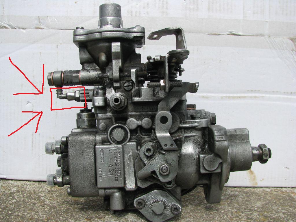

Мнениеот mario91 » Вто 01 мар 2011 21:44
:mad: :mad: :stumm :stumm

Колеги това каква точно роля играе

Мнениеот MORSKIQ2 » Вто 01 мар 2011 22:49
Това колега е за увеличаване и намаляне на кубиците на помпата, твоята щом е 1.6 значи трябва да са 3 кубика. Ако си бъзикал нещо по това, трябва да се настрои на стенд, иначе няма друг начин.

Мнениеот mario91 » Вто 01 мар 2011 23:29
Значи един майстор бърлика по него врътна го малко и увеличи вървежа на колата, но от там сълзеше нафта, ако го разглобя и сменя ол прастенчето дето е там, и го сложа няма ли да мога без стенд да го настроя :)

Мнениеот MORSKIQ2 » Вто 01 мар 2011 23:40
Няма как да стане колега щото ще е на око. Дай я на право да ти сменят о-пръстена и да ти я настроят на определените кубици, защото тя си е направена да си е така, иначе ще я настроиш или да ти върви повече и да гори повече или да ти гори малко пък да не върви, така че няма друг начин.

Мнениеот mario91 » Вто 01 мар 2011 23:49
Ясно, но когато я взех от ремонта, майстора дето я прави ушким беше настроил всичко, а колата не вървеше грам. И за това ми я насториха от там малко да върви повече :)
