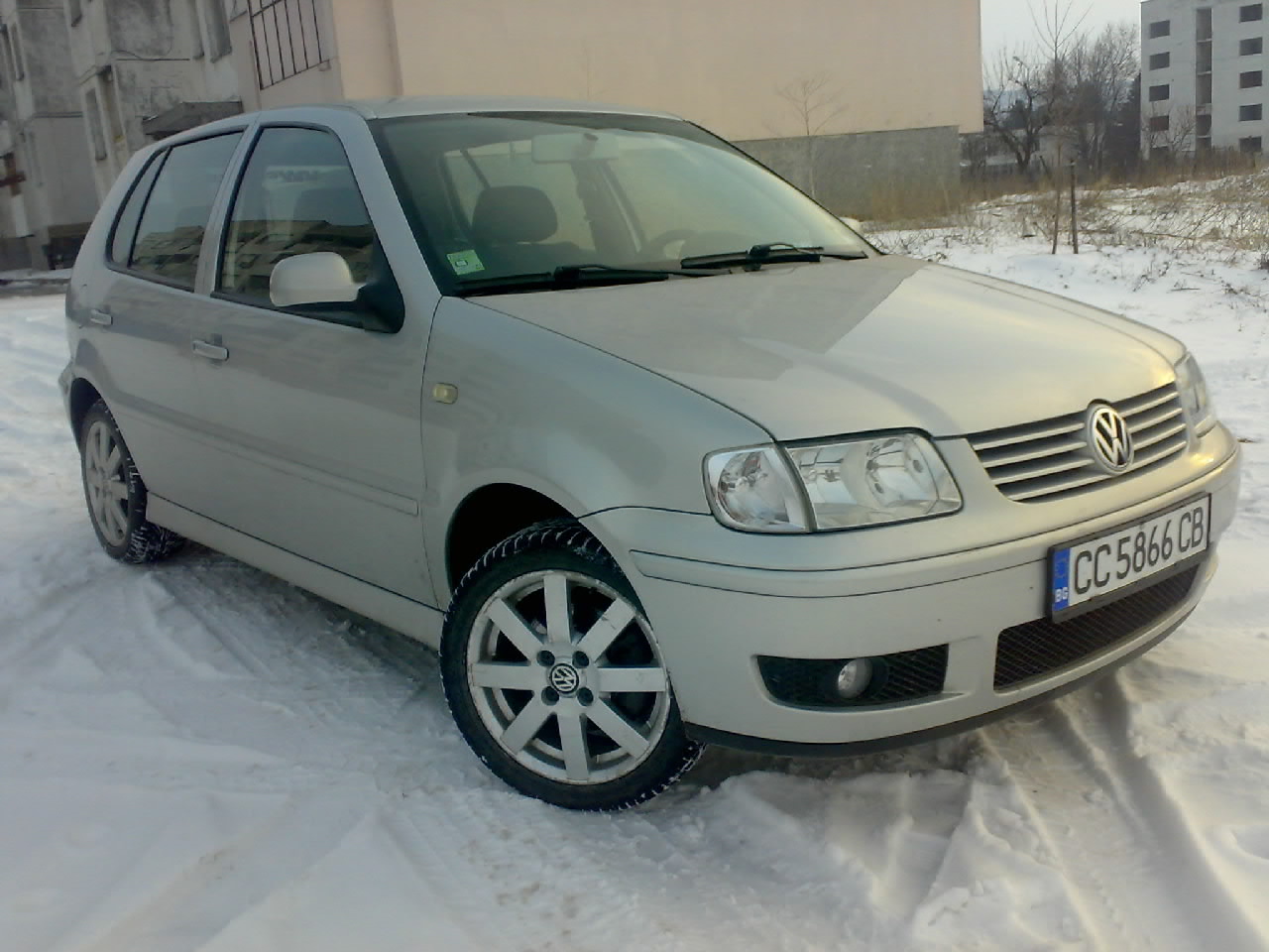

Здравейти колеги,
от два месеца съм собственик на VW POLO 1.4 TDI 2000г три цилиндровия мотор,много съм доволен от колата много върви малко гори, за сега,направих и пълно обслужване всичко което сменихме си беше оригиналното ремъци ролки и пр.на 134000км е със сервизна книжка и още един топ документи към нея има си и два ключа оригинални и една пластмасова матрица като шаблон към тях която не е разпечатвана още.Стои си и документа където е купувана от завода като нова,като цяло е много запазена.
Единственото което ме притеснява е че всеки ми казва че тези двигатели нямали много живот в тях и не изкарвали по много,и зато ва някой който е с такова поло нека сподели до колко км го е карал,аз лично съм виждал такова служебно на СОФФАРМА беше на 320000км.
НЕ съм склонен да вярвам на тези слухове,все пак TICO-тата такситата как изкараха по 700-800000км,а те са 800 или 900 кубика също три цилиндъра.
ПОЗДРАВИ!!!
