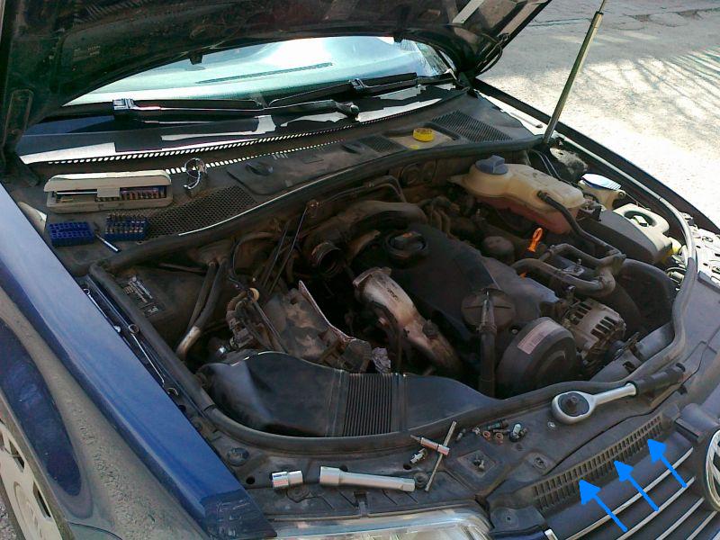

Прочетох темата и ми направи впечатление, че на предната решетка нямаш отвори за вх. въздух.
Имам предвид, че е решетката е за бензинов пасат.

Колегата сигурно има впредвит за мястото,което обозначих със стрелки....утре ще погледна моята решетка,в последно време 100 пъти отварях капака,но точно там не съм се вглеждал :roll: :wink:

И аз съм със същия двигател и аз нямам отвори на въпросната решетка.Не знам дали това е проблем и изобщо откъде ли взима чист въздух Паско не знам :( .

Ми......ако такова - да палим дрелките и да ги почваме :lol:
П.С. Оказа се, че и при мен няма отвори в тази решетка :roll:Да не си е серийно така и въздуха да си влиза отдолу...? Колегата Milanov да се обоснове, явно е имало някаква дилема, даже мисля четох някъде :deal Та въпроса ми е:да дупча или не?!? :lol:

Аз съм с ръчни скорости и дупки има на съседа е автоматик и няма дупки луда работа :screwy

Това което съм написал не казвам че е еталон :lol: Добре де от де взимат въздух вашите коли коли като няма дупки :talk:
