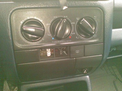

Къде се намира буксата за ECU на VW Passat B3 1993 1.9 TD
търсих на всички стандартни места но немога да ги намеря.

С кой мотор си? Ако си с ААZ e нормално да няма букса, защото нямаш еку, мотора се управлява изцяло механично!

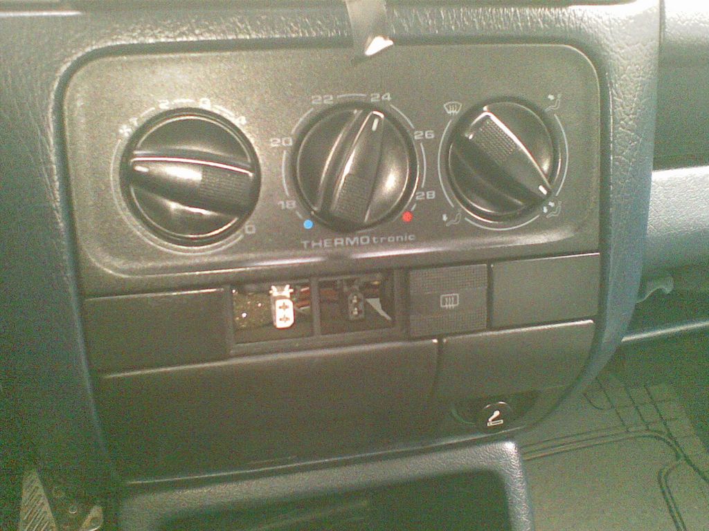

аз си мисля ,че е ААЗ все пак е 1.9 ТД на пасат двойка.Ако имаш ABS значи имаш и букса и то те са две букси една до друга до бутона за подгрев на задното стъкло само трябва да махнеш панелчето и то пак диагностика се прави само на ABS - а ,защото нямаш компютър ;)

Че аз нямам ABS, а пак ги имам тия букси :D

Реле за подгряване, и airbag , ако има !

Тези бутони около парното ги махнах всичките, но нямаше там букси подобни на тези на снимката по-нагоре.
Сега гледам и талона номер-а на двигател започва с "AAZ". Имаме един елкон и искахме да проверим защо разхода му се е покачил до 13.3 Дизел на 100 км. Но явно ще е хубаво да посетим сервиз. Някакви предложения в района на Варна ?
