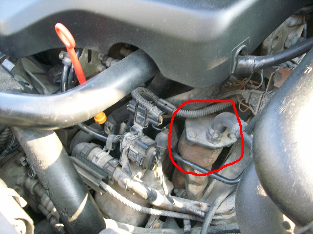

някой знае ли каде се намира вакуум помпата на голф3 19тди 1з мотор
the_tupan
Мнения: 882
Регистриран на: Вто 13 окт 2009 13:04
Re: Голф3 19тди 94г 1z 90кс проблем със спирачките
Мнениеот the_tupan » Чет 08 сеп 2011 9:57
IVELINN написа:някой знае ли каде се намира вакуум помпата на голф3 19тди 1з мотор
Мотора ми е АФН, но при 1З е на същото място. :beer
IVELINN
Мнения: 123
Регистриран на: Нед 21 окт 2007 10:50
Мнениеот IVELINN » Чет 08 сеп 2011 20:22
благодаря колега :beer
