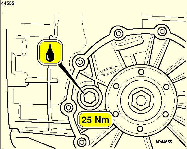

Въпросът ми е от къде мога да си проверя нивото на маслото на скоростната кутия и на колко хиляди километра се сменя?

Значи колега ако е рачна скоростна кутия маслото несе сменя а само се долива а нивото се проврява като качиш колата на кнал от пропката от кадето се долива масло штом протече докато наливаш тва е максимума и спираш с наливането но по добре ходи при някои колега в някое сервизче даго види ако неси наясно за какво става вапрос :arrow: :arrow: :arrow:

Защо пък да не се сменява,а?!Скоро на един приятел го сменихме,че не се знаеше какво има вътре,какъв цвят има и те така!!!!! scare Иначе за проверката,да така е!

Аз предлагам и маслото на двигателя да не сменяте,че да не затегне :lol: Ей т'ва долу е пробката.Взимаш един шестограм,стискаш зъби и развиваш.
