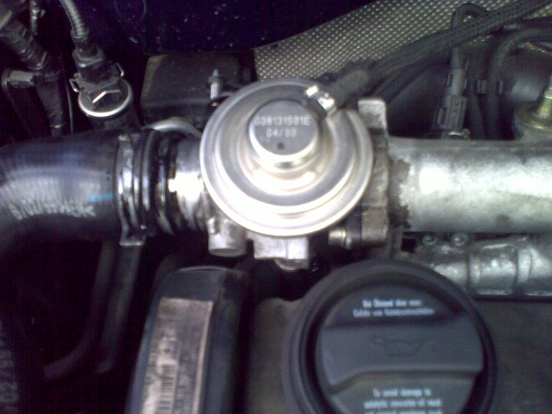

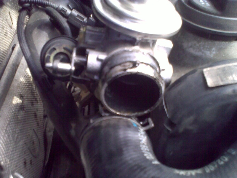

Привет.!Днеска откачих тази тръба и вътре се виждаше доста омазнено също и под дросела беше утекло масло, дали е нормално :talk: ?Как се смъква ЕГР-а и може ли да се почиства?

Смъква се - на 3 болта е , 3-тия се сваля като откачищ първо тръбата от изходящия колектор , клапана за меко гасене е на ЕГР-а отстрани , при мене се беше скъсала/протрила мембраната вътре и вакума не може да засмуче клапана за да завърти дросела за затваряне на въздуха . Залепих я с парченце от тънка ръкавица и засега е наред.

SCALE написа:Смъква се - на 3 болта е , 3-тия се сваля като откачищ първо тръбата от изходящия колектор , клапана за меко гасене е на ЕГР-а отстрани , при мене се беше скъсала/протрила мембраната вътре и вакума не може да засмуче клапана за да завърти дросела за затваряне на въздуха . Залепих я с парченце от тънка ръкавица и засега е наред.
Като се смъкне има ли начин да се почисти ЕГР, а клапана за меко гаснене при тебе никак ли не помрадваше клапата или не е можела да я затваря напълно, понеже и на мен това ми е проблема че гасне ама претриса много преди да изгасне.

Не като тръгвам не претриса.Аз поразчистих малко наслоеното около клапата за меко гаснене, но ефект не усещам, тампоните на двигателя гледах добре са си.Така ще я карам пък ще видя по нататък може да измисля нещо.
