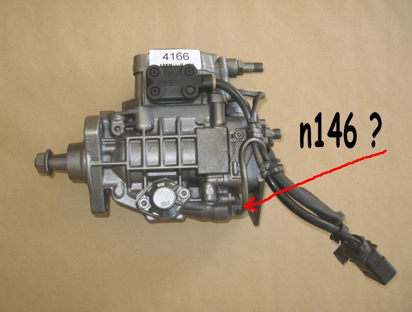

Проблема ти не е в релето 219 за което вече си разбрал от опит,а в авансатора на ГНП-то.

okti_1 написа:Проблема ти не е в релето 219 за което вече си разбрал от опит,а в авансатора на ГНП-то.
Офффф, като се изкажете, може да накарате човек да потроши здрава кола :012: Научете се да се обаждате само когато сте сигурни :012:
1-во : Грешката , която записва няма нищо общо с авансатора !
2-ро : Снимката е подвеждаща за N146 ! Не е това, а е електромагнитната система за количеството горива в "главата" на помпата или така нареченият електронен блок !
3-то : При отпадане на захранването от реле 219 ЕЦУ-то записва именно тази грешка.
Та както и при реле 109, се опича медният проводник на бубинката, и от там почват проблемите.
Не мисля, че 10лв. за едно реле, са кой знай каква голяма инвестиция, за отхвърлянето на проблем. От там на татък, започваш да си проверяваш инсталацията от помпата до ЕЦУ-то. След, това вече сваляш горното капаче на помпата, махаш пластмасовата предпазна капачка с темп. датчик и киризиш тези връзки (които ако са оригинални , са с точкови заварки и със сиг. са ОК ) , притягаш внимателно всички болтчета, които виждаш.

Dobromirski написа:
2-ро: Как реши, че проблема не е в реле 219, че го караш да си човърка по помпата ?
3-то: Какво общо има авансатора на помпата с проблема ?
4-то: Посоченото на снимката OT ТЕБЕ е авансаторният електромагнитен клапан, цитиран от тебе, но е погрешно обозначен , като N146, каквато й грешка му записва компа на колегата, като по този начин го подвеждаш !
