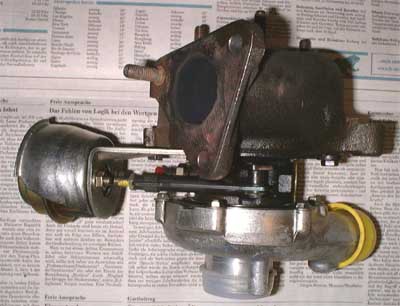

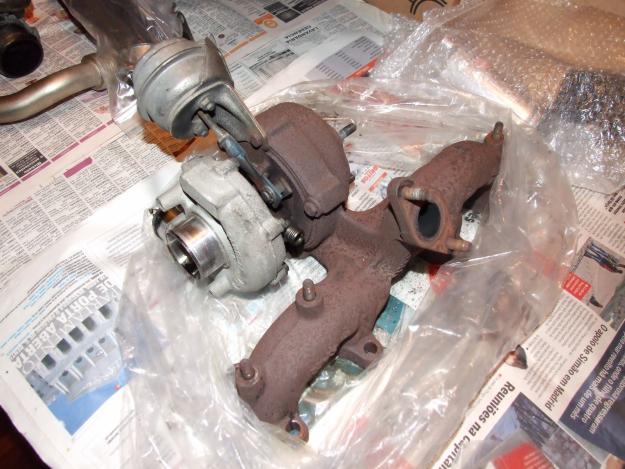

друга турбина или рециклиране, кое е по добре?
тези турбини заменяеми ли са , без генерацията разбира се.
заменяемил са? разбира се без генерацията.

Те че са взаимозаменяеми...заменяеми са.Но ще е хубаво да кажеш и моделите.
П.п. предполагам виждаш,че едната е с отлят всмукателен колектор (не знам него ли имаш предвиг под "генерация") и ако искаш да сложиш другата ще ти трябва и колектор.

едната е от голф 4 а другата от пасат .

едната е с отлят колектор другата е без колектор и няма как да стане

е не мога ли да взема колектора на голфа а средната част и алуминиевия охлюов от пасата и да стане едно цяло.

закрепването на двете турбини към двигателя е различно.

Сваляш двата чугуна и ги разменяш и си готов и слагаш Пасатовата.

и на друго място го коментирахме.няма как да стане тая работа.средната част на двете турбини не е същата .
