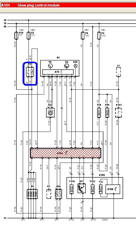

До колкото се сещам, при твоя мотор, свещите включват и след като запалиш - това заради екологията, както при всяко ТДИ.
Предполагам, че това е объркало тези майстори. Щом имаш нови 4бр свещи карай и не сменяйте релето.
Голямото оцветено в червено ти е модула, който е скъпата част, а заграденото в синьо е обикновено евтино реле, което по-скоро то може да нагори.
За това пак казвам, че НЯМАШ проблем по колата. Проблема е бил само в изгорелите свещи.

да, казаха че са сменили свещите и сега колата палела само като "помирише" ключа..но ако не сменили релето - скоро ще изгорят и тези свещи...та ме интересува дали е наложителна смяната на релето.
от схемата на Andonov предполагам че в моя сл. става дума за "модула"..показаха ми го свален от колата и предполагам че за него става въпрос...стои в дупката при бушоните.
