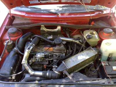

здравейте колеги ето моето голфе вече 1.6 тди с кулер от форд мондео и турбина с 1бар налягане

Незнам колко коня е но върви монго.В Ловеч няма каде да се измери това.Който може да го направи няма да остане разочарован 40лв е кулера,втора ръка,за друго пари не съм давал защото го имах но неби стъпило повече от 100тина лева

Вдига налягането от турбината или я сменя :?: Иии как се сега пържи ли се :D

Тоя кулер няма никакъв смисъл от него там дето си го сложил :idea: Що не го изведе някъде по далеч от двигателя.

Идеятя наистина беше кулера да бъде пред водния радиатор но след като разглобих колата тотално отпред се останови че кулера е прекалено широк и трябваше да се мести водния към мотора и затова го поставих там.Днес му поставих вентилатор за принодително охлаждане и смятам да поизрежа пердния капак и да му сложа решетка за да се охлажда по хубаво.

на помпата се пуска повече гориво не много заштото ще пуши.Турбото се реголира от wastegate който в случея се е вътрешен и се натяга като леко се разкапсолова и отдолу гайката се натяга и се мери не на място а в движение.
пс.Ако някой знае друг начин за натягане на турбото да го сподели.

Колега в крайна сметка разликата сега (с кулера) и преди добавянето осезаема ли е или не толкова.Ако гимнастиката по помпата и турбината бяха без кулер ефекта нямаше ли да е почти същия.Просто питам. :roll: Каква всъшност е ролята на кулера.Пряко-охлажда въздуха необходим на двигателя.Косвенно- :?: :?: :?:

Ами точно така - целта на кулера е да охлади въздуха. Студения въздух има по-голяма плътност, следователно по-голямо количество въздух в единица обем. Като прибавим и турбото, което допълнително "сгъстява" въздуха и получаваш голям ефект :)
