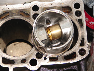

1. Загледах се в тях и маи има вероятност да ги обърна .
2. Как да избия лагерите от буталото . Мога само в едната посока да ги насилвам . Започнах да избивам единия , но опря в втория лагер и не излиза .

Брат какво говориш бе? :eek :gruebel

hip-hopotam написа:Брат какво говориш бе? :eek :gruebel
Биелата нали може да я завъртя на 180 градуса и да я монтирам към коляновия вал . Предполагам няма да опира никъде в стените на блока .

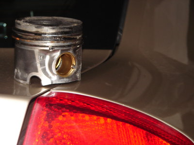

Като избиеш буталния болт и отделиш буталото от биелата , остава лагер/втулка в буталото . Как се избива този лагер втулка от там , за да мога да ги подменя с нови ?

Много е ВАЖНО да не я завърташ на 180 градуса.Бележи си ги по някакъв начин.А това което искаш да избиеш не можеш да го избиеш.И да успееш по някакъв си начин,там хлабината е толкова малка че буталния болт когато го затоплиш в ръката си почти не е възможно да го вкараш,така че не е работа за на пресата където си избиваш тампони и лагери.

Добре де . Поне кажете къде ги правят тези сложните операции , въпреки , че си мисля , че все някак е постижима операцията и в домашни условия .

Това с тези лагер-втулки за пьрви пьт чувам.Купил ли си ги като искаш да ги смениш.Снимай това нещо и го качи.Кьде лагерува буталния болт не е ли в буталото да се вьрти.Тези втулки месингови ли са,ако са такива след набиване се райбероват.Колкото сьм учил и досе колкото двигатели сьм разглобил-на биелата има чоп той трябва да е кьм маслената помпа.Ако бут.болт не се вьрти в биелата -я нагрявам с горелка леко колкото да се измькне болта.

За този триещ лагер говора . Единия съм го избил на вътре . Буталния болт след като махнах ограничителите го чукнах леко и си излезе .

Продьлжавай да избиваш,но задьлжително с дорник отпред с рамера на болта :th_up

Опря колега в другия лагер . Останаха 3-4 мм . и не излиза :cry . И като слагам новите как да уцеля конуса отпред . Вътрешната част е на конус . Предполагам има някакви приспособления , който за жалост аз нямам .

Абе бой му трябва.Не мога да ти го нарисувам тука.Като опре в другия с него да излиза.Не те разбирам= вьтрешната страна е на конус.Този бут.болт да опира на една точка.И какво е дали ще го уцелиш.Гледай от много сила да не сьбереш ушите на буталото,отиди на стругар да ти направи дорник по бут.болт,пьк и ако има преса да ти ги избие и набие,дай едно кило брашно дай на майстор да ти омесат хляб.Как си се захванал да си правиш такьв ремонт,като нямаш останльци бе момче младо и зелено :screwy :screwy :screwy Не е само да свалиш един двигател-ами после кой ще зацепи ск.кутия с двг бе брат.Ако ще пускаш нова тема за тази стьпка и да чакаш някой да ти пише.Не виждаш ли колко четат темата и се натискат у клавиатурата. :th_up
