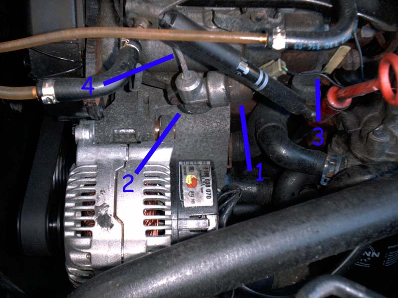

Привет, имам удоволствието да притежавам това пони AAZ, свалих го от едно блъснато голфче 3 качих го на кънтри и си свиркам. Пали, "върви" че даже и система за олио му сложих, абе всичко перфектрно!!! Та въпросат ми е на гнп има 2 клапана единия е за гасенето, по надоло има още един такъв същия с малка тръбичка към него, който в момента е само за красота, бихте ли обяснили аджеба за какво е щото ми се струва че почти 2 тона купе нещо му идва в множко...

Здравей колега.Казва се ел.клапан-авансатор .Качвам ти един линк от нашия форум-там ще видиш за какво иде реч viewtopic.php?f=24&t=235894 за повече подробности -налага се ровене в нета.

По-точно има отношение за по-правилна работа на мотора,а това донякъде има и отношение към мощността. В интерес на изстината не мога да намеря пълна информация за работата и функцията му-само знам ,че има връзка с оборотите и температурата на мотора(за температурата мн.не съм сигурен,но мисля ,че има влияние към студения старт..) При някои ГНП-ета на ФВ с AAZ мотор има освен този ел.авансатор и още една кондика м/у тръбичките(щуцерите) за високото налягане на главата на ГНП-ето.Първият ми Голф беше с AAZ мотор-вървеше мн. добре! Той беше с такова ГНП- с ел.авансатор.Тогава забелязах при пряко сравнение с други Голфове с такива мотори ,че освен наличието на този ел.авансатор при мен ,има и друго реле за подгрева на свещите -всъщност при мен бяха две релета ,като едното беше доста голямо(все едно две релета за мигачи едно до друго) номера му беше 120(няма да го забравя-търсех си резерва ,а то се оказа мн. скъпо поне навремето 99 година) и отделно имаше и второ реле -подобно за фарове-само,че за по-голям ампераж..Та думата ми -това реле 120 управляваше ел.авансатора и едновременно и се грижеше за подгрева ( в комбинация с доп. реле) при студен мотор...Та по темата към колегата-търсих къде може да се включи този авансатор при теб-не откривам еднозначен отговор,дори откривам и различни мнения за действието му:един път при подаване на ток към авансатора помпата се "премества" към закъснение ,втори път чета-предварение !!...Кое е вярно-не зная!Ясно е ,че мести аванса -но какво точно става при подаване на напрежение: предварение е ,или закъснение е -няма еднозначен отговор.Моето мнение е -закъснение защото "управлява" ниското налягане в ГНП-ето,хора които са наясно с ГНП знаят,че хидравличните процеси в ГНП-ето се управляват от ниското налягане при работата му(поне за мех.дизели)!Нека колеги които са наясно с функцията му да кажат категорично как е !Вярвам ,че има мн.хора(в това число и аз :Mr Green Fun ) които ще научат веднъж завинаги как точно работи този клапан.Искам да добавя само,че ако стоеше все още онзи Голф при мен-щях да проверя точно действието му и моментите на включване на този авансатор,както и зависимостта му към оборотите на колата .

От информацията която изчетох ,си създадох преценка за функцията му и приложението му.Общо взето го има по някои модели ГНП на (най-вече-Голф) Фолксваген с цел по-добри показатели на изгорелите газове.Клапана се управлява от реле .То пък го включва при определени ситуации и показания на мотора(показатели като обороти и температура). При палене студен-няма ток на клапан-авансатора ,така е докато позагрее.След което се включва -с това се постига редуциране на азотни окиси в изгорелите газове.Като мине 3000 оборота(прочетено на друго место) -пак му се прекъсва захранването.Когато НЯМА ток на клапана-мотора работи в предварение .Когато се закачи " + " на клапана-закъснение!Ефекта особено на ниски е по-мека работа на мотора(по-малко трака) .Може ли да работи без да е подвързан-излиза ,че може! Но определено е по-добре с него(ако го има) по-меката работа на ниски и средни обороти допринасят за по-добра работа на мотора,отразява се и топлинно-мотора би трябвало да грее по-малко(мое мнение :roll: ) и по-голям комфорт .Всичко това -без реле 120(оригиналното на Голф) -трудна история -все пак управлението на клапан-авансатора е от него. Един линк http://faq.piranha-net.de/index.php?id=10&node=11

Точно това клапанче дето е на снимката е за по добра работа на мотора(подобрява горенето при определени обороти 1500-3000 по спомен) нещо помага за по-добро горене, а отдзат м/у мотора и помпата трябва да има друг с метално лостче което отговаря да са по-високи обороти при студено палене, обаче с времето този авансиор малко позапича и неработи нормално ... а може и да се наложи да се попритегне( само на студен мотор)
Мотора като се включи авансьора трябва да има предварени (нормално помпата се зацепва на 5 градуса предварение ) незнам колко става с "дръпнат" авансьор
