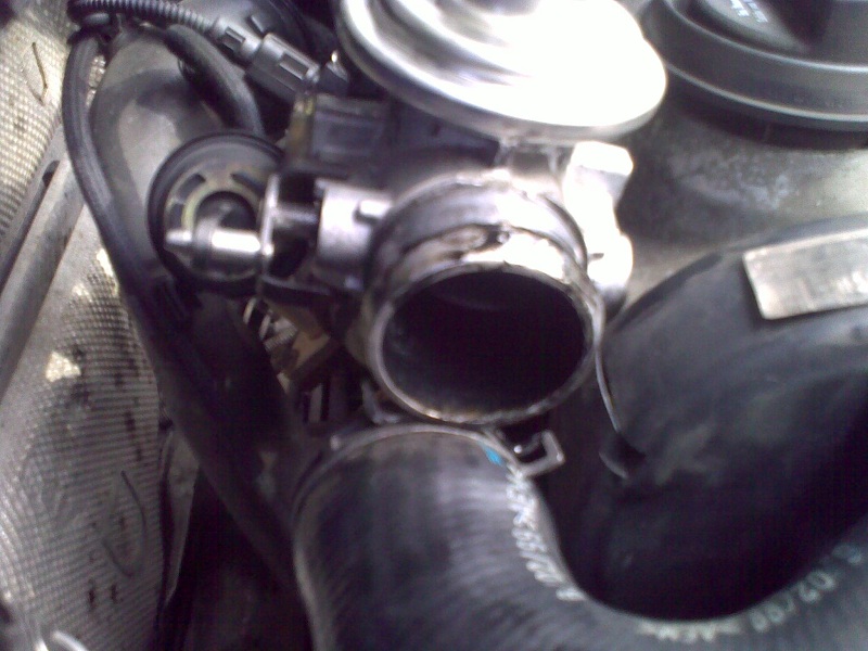

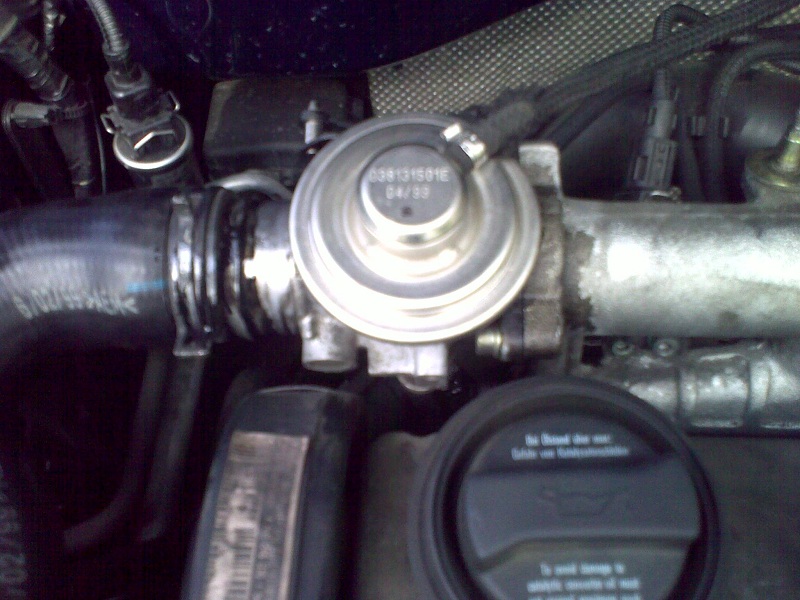

Привет.!Днеска откачих тази тръба и вътре се виждаше доста омазнено също и под дросела беше утекло масло, дали е нормално
?Как се смъква ЕГР-а и може ли да се почиства?

viniliran написа:Привет.!Днеска откачих тази тръба и вътре се виждаше доста омазнено също и под дросела беше утекло масло, дали е нормално?Как се смъква ЕГР-а и може ли да се почиства?
Смъква се - на 3 болта е , 3-тия се сваля като откачищ първо тръбата от изходящия колектор , клапана за меко гасене е на ЕГР-а отстрани , при мене се беше скъсала/протрила мембраната вътре и вакума не може да засмуче клапана за да завърти дросела за затваряне на въздуха . Залепих я с парченце от тънка ръкавица и засега е наред.

SCALE написа:Смъква се - на 3 болта е , 3-тия се сваля като откачищ първо тръбата от изходящия колектор , клапана за меко гасене е на ЕГР-а отстрани , при мене се беше скъсала/протрила мембраната вътре и вакума не може да засмуче клапана за да завърти дросела за затваряне на въздуха . Залепих я с парченце от тънка ръкавица и засега е наред.
Като се смъкне има ли начин да се почисти ЕГР, а клапана за меко гаснене при тебе никак ли не помрадваше клапата или не е можела да я затваря напълно, понеже и на мен това ми е проблема че гасне ама претриса много преди да изгасне.
