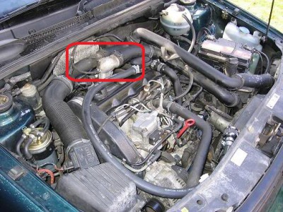

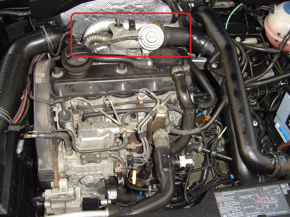

AFN --> 110к.с.
1Z --> 90к.с.
Това е разликата между 2-та мотора.
Това е 1Z мотор и може да се разпознае по ограденото в червено
Това е AFN
Това са отличителните външни белези

Адриане, на втората прикачена снимка пише А3 AHU ENGINE , а не AFN
