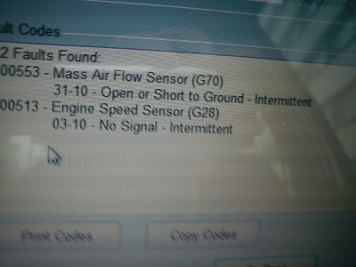

Значи ето грешките които ми дава колата накратко да обясня понякога колата не иска да върви нормално гася паля и се оправя не всеки път но става а като се получи въпросният проблем колата върви все едно съм махнал буксата на дебитомера иначе самият дебитомер дава перфектни стойности дайте акъл ?

едната грешка е точно защото си махал буксата на дебитомера , а другата не знам. Предполагам датчик на ХОЛ :?:

да обаче аз не съм я махал а понякога като запаля върви все едно е махната гася паля и се оправя може ли да няма хубав контакт нещо знам ли

Някъде може да има хлабава връзка на дебитомера.
Датчика на Хол - това е ли ламбда-сондатат на бензиновите мотори?
Това мисля, че е датчик за оборотите на двигателя?

каде да я търся тая хлабава връзка

velinsl написа:Някъде може да има хлабава връзка на дебитомера.
Приликата между двете е все едно да сравняваш капака на багажника и капака на клапаните :Mr Green Fun .
Понякога ми много чудно за какво се пишат такива глупости.Като не знаеш нещо по-доре си измълчи отколкото да пишеш глупости.
По темата -хлабава връзка може да има на всякъде по инсталацията до дадената букса и никой не може да ти каже от къде е.Моя съвет е да напръскаш с контактен спреей букасата и ако не се оправи проблема да смениш дбитомера с някой друг от познат.Ако твоята кола с оправи ,а на нго започне да му прави мизрии значи е от него а ако пак си е така търси по инсталацията от буксато до компа(но отнема много повече време и нерви.Лично мен много ме съмнява да е от кабел
