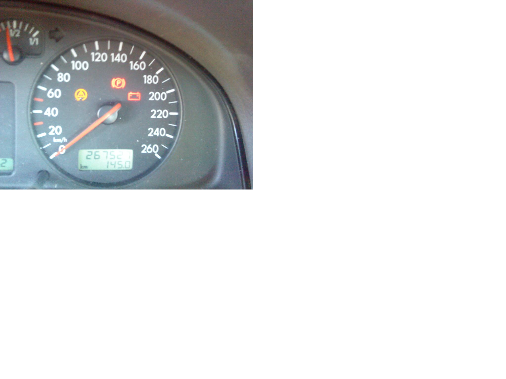

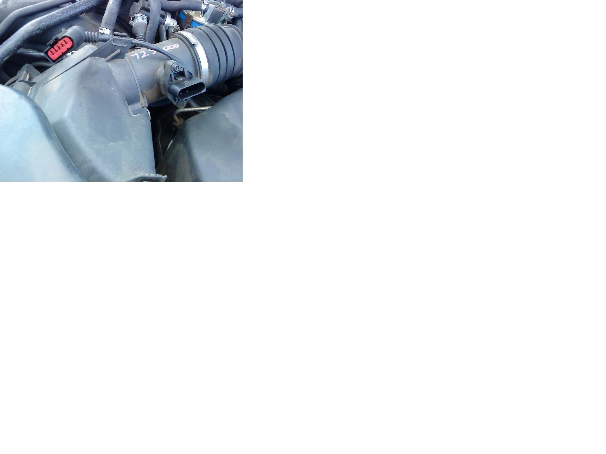

Откакто взех колата от сервиза след смяна на ремъците не ми харесва как пуши отзад.Също и вървенето на колата.Съмнявах се в горивния филтър смених го сложих нов.Отново същия резултат.Както си карам ускорявами изведнъж колата забива не може да се изфорсира според мен не и достига нафтата.Това става в различен диапзаон на километри прави го и при 50/60км/ч и при 110/120км/ч.Вчера отворих капаха и започнах да ровичкам гледах и си помислих дебитомера откачих буксата,няма промяна в работата на мотора.Само ми светва на таблото лампата на ASR .Я кажете и вие някакви предположения.Колата е Passat 1999г. двигател AFB 2.5TDI
Мисля това е дебитомера.
И след това светва ето тази лампа на ASR

Закачи я на VAG-COM и виж какви грешки има.
Това с забиването може да се случва, ако турбото ти пренапълва и колата влиза в авариен режим.
Но пък не виждам ако е от турбото какво общо има със смяната на консумативи.
Другото нещо е, че може да ти се е изместила центровката на нафтовата помпа. Невъренето и пушенето имат много общо с тази центровка според мен. След като ти смениха ремъците направиха ли ти центровка с компютър?
Ако не са - багай отново на VAG-COM да ти я проверят.

След като след изключване на дебитомер, разлика във вървежа няма, проблема ти е в него. Трябва да се промени и работата на мотора и на празен ход, след изключването му ако работи. При това положение трябва да набива и грешка (най-вероятно) след тест с ВАГ,понеже е заминал тотално.
Направете тест - лог файлове, за да се види кое как работи.

Кво има да се чудиш - връщаи се в сервиза да ти проверят как са сложили ремака.Иначе ако е от дебитомера http://www.tdibg.com/e-shop/

Сервиза се намира на колелото в град Айтос.Няма как да го сбъркате а за името не мога да се сетя.Вече разбрах че не е от дебитомера понеже когато вадих буксата само запалих колата и изфорсирах на място, но днес отново извадих буксата и при натоварване на мотора в движение установих,че колата не върви.Само си задавам въпроса защо ми светва лампата на ASR като изкарам буксата на дебитомера.И иначе това забиване го прави по често на 120км/чи не може да вдигне повече и взе да се случва все по често,но тук в Карнобат няма читав майстор където да я закача на Vag Com.

Закачихме колата на компютъра имаше няколко грешки изтрихме ги тръгнахме и отнво наби една грешка "повишено налягане в смукателният колектор" турбината надува до 2.3бара и колата влиза в авариен режим и така трием и караме и отново същият филм. Гледахме маркучетата на Н75 здрави самия клапан момчето каза че според него е здрав маркучите към кулера здрави катализатор изтърбушен и ми каза че турбината има нагар и не може да затвори лопатките на променливата геометрия.Не им оставих колата взех си я свалих си турбината и действително лпатките стояха в отворено положение и от там следвателно пренадува не на турбото.Почистих турбото сложих го и пак същатата работа колата не върви.Отидох да изтрие някой грешки ако има изтри отново грешката "повишено налягане в смукателният колектор" пробвахме пътя не позволяваше повече от 200км/ч и така няколко пъти я пробвахме от от 100 до 200 и по баира зор и дадохме колата върви и не дава никаква грешка.Надавям се да е било това.

Дам, то или е Н75 ли зацапана геометрия. Най-вероятно няма да имаш проблеми с колата вече. От време на време и давай пълна газ да си раздвижваш лопатките :)
